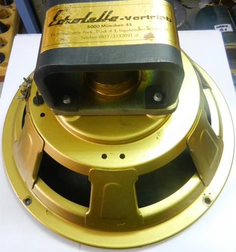

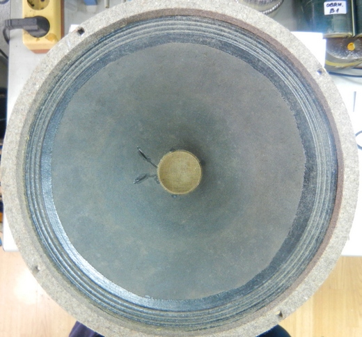

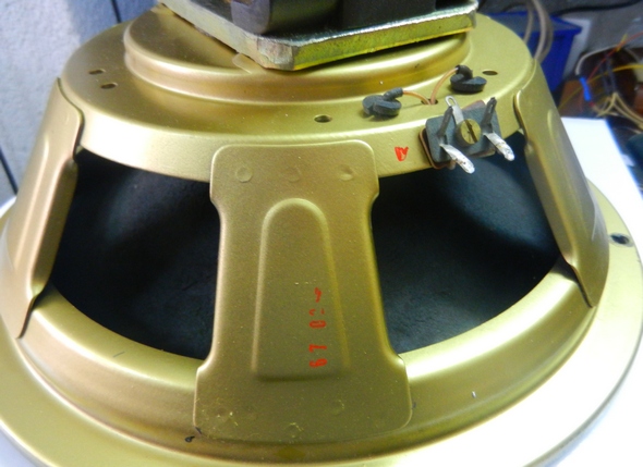

PostPostao/la davorin » 08 vel 2013, 14:56
Nekoliko slika zvučnika ISOPHON-G-30-37-A:
Impresivan izgled (na naljepnici je adresa ECHOLETTE koja je proizvela pojačalo iz kojega su zvučnici izvađeni)!
Prizveden u Veljači 1967.!
Savršeno očuvana membrana!

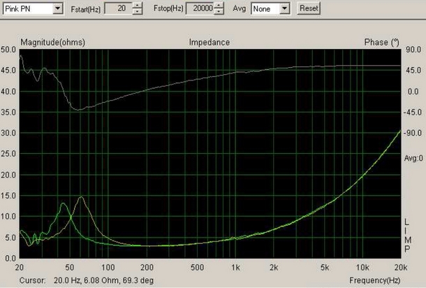

PostPostao/la davorin » 08 vel 2013, 15:55
ISOPHON-G-30-37-A
(zelena krivulja je s utegom!)

PostPostao/la ilimzn » 09 vel 2013, 04:48
S obzirom da je taj zvucnik zadnji puta ozbiljno radio dok je jos krist po svijetu hodao trebalo bi ga pustiti da se malo razradi prije mjerenja... 50Hz iz malog trafoa od par V bi to trebalo odraditi sasvim lijepo... cisto da ne ispadnu krive brojke...

PostPostao/la davorin » 09 vel 2013, 08:07
ilimzn je napisao/la:S obzirom da je taj zvucnik zadnji puta ozbiljno radio dok je jos krist po svijetu hodao trebalo bi ga pustiti da se malo razradi prije mjerenja... 50Hz iz malog trafoa od par V bi to trebalo odraditi sasvim lijepo... cisto da ne ispadnu krive brojke...
Mjerili smo 2 zvučnika s vrlo sličnim rezultatima, a jedan od njih je bio prije toga spojen kod mene u radioni (prenoćio spojen!) na generator signala 8 sati (sinus 2Veff/40Hz).
Probao sam zvučnike (serijski spojeni) jučer s pojačalom za gitaru (40W/4 Ohma) montirane samo na prednju ploču, dakle bez kutije/okvira), a zvuk je očekivan: povratak vremeplovom u '60-te! Malo tamniji ton, bez agresivnosti, vrlo "mekani" akordi i općenito odličan zvučnik za sviranje klasičnog JAZZ-a!
