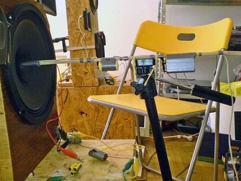

obzirom smo zajedno uletili u mjerenje, ja ću se prikrpati na tvoju temu :)
slična situacija, Panasonic kapsula MCE 4000 (Eko mi je velikodušno poklonio jednu od svoje dvije WM 61 A pa ću i to isprobati - Hvala lega!), mikrofon je sklopljen prema ovom naputku:
http://gainphile.blogspot.com/2008/11/c ... ement.html

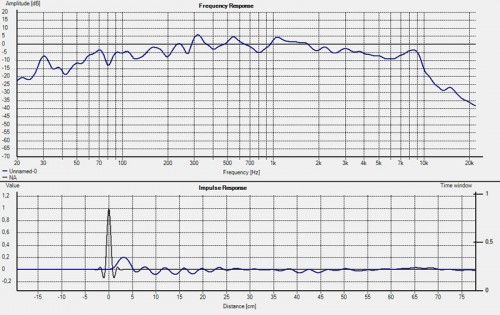

i sad, prva mjerenja, isto sa HOLMimpulsom koji se doima znatno jednostavniji za uporabu od ARTE što je za mene "Absolute Beginner-a" glavna vrlina...
Driver je Visaton BG 20, sa stažem od par desetaka sati svirke...ovako to izgleda...

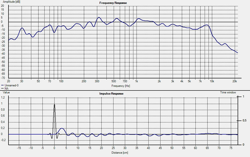

PostPostao/la gamgee » 26 lip 2011, 13:01
evo i prvo mjerenje...na osi, udaljenost 1 metar (nije kao na slici), 1/6 smoothing...

Re: Software
PostPostao/la gamgee » 26 lip 2011, 13:04
E, sad, ako bi netko sa iskustvom mogao malo pomoći...ja nemam blage veze da li ovo išta vrijedi...

PostPostao/la zmajz » 26 lip 2011, 21:35
Mjereno u kutiji ili u zraku??
Re: Software
PostPostao/la Eko Eko » 27 lip 2011, 08:28
Na svježem zraku na OB.

PostPostao/la gamgee » 27 lip 2011, 09:23
ja sam rekao, kad dođe vrijeme, samo na dasku i teraj!
ne, zaozbiljno, mjereno je na bafflu koji je samo centimetar, dva, širi od drivera (22 cm) ali koji ima "krila", tj. bočne stranice od nekih cca 10 cm (ne sječam se više točno).
To je moj, kako bih rekao, "eksperimentalna platforma" zvučnik, koji je već duže vrijeme u stanju stalnog povremenog mijenjanja, isprobavanja, a evo sad i mjerenja.
Izredalo se raznih drivera gore, šta se imalo pri ruci, nabavilo od kolega iz kluba, a evo nedavno sam nabavio i ganc nove - par BG 20 i par planar visokotonaca (koji su otvoreni i sa stražnje strane). Dakle, na tom bafflu su osim BG 20 i planara, još uvijek smontirani jedan 16 cm driver i jedan soft dome tweeter koji nisu više u funkciji - oni su svoje odradili i sada još samo služe da ne bude rupa na bafflu...plan je da nakon što naučim pošteno izmjeriti zvučnike i protumačiti rezultate, napravim neku "konačnu" verziju sa ovim novim driverima i jednim ili dva para 12" woofera...
Wooferi su spakirani u N ripol kutiju - sve u duhu eksperimenta - jer me nakon standardnog baffla sa krilima zanimalo da li je moguće smanjiti "footprint" zvučnika a zadržati pri tome karakteristične osobine OB basa...itd, itd.
