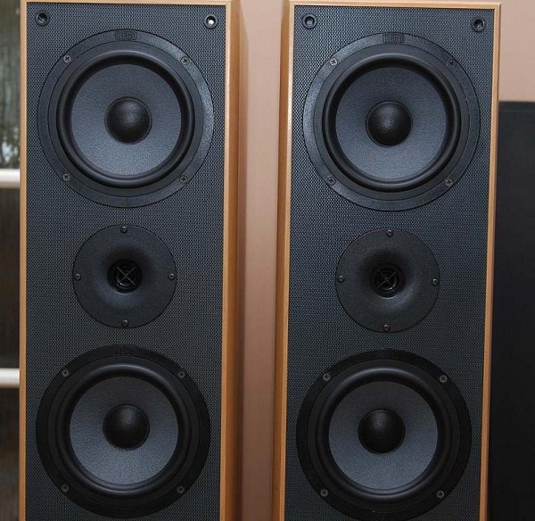

heco xenon 400.izrada nove kucice za iste sa novim visokotoncem.nadam pomoci oko odabira visokotonca i izrade nove skretnice.zašto?ža mi ih gledat u onoj ofucanoj i po izradi jako lošoj kutiji.zvucno i nisu tako loši s obzirom u kakvoj kutiji sviraju.na slici je također izmjenjen visokotonac,gle vraga ali kutija ostala ista

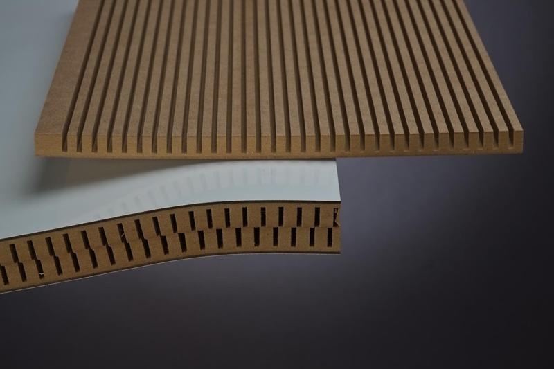

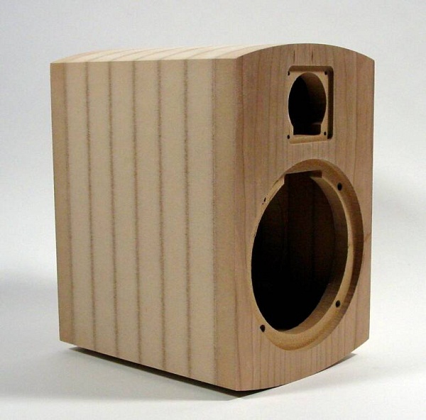

Hebiga, pitanje je da li ceš ići samo sa prepakiravanjem, ili ce se vidjeti sto ti driveri realno mogu dati, pa se po tomu odradi kutija. Promjena visokotonca znači i vjerojatnu intervenciju na skretnici. Na prvo sve se čini lako, no potencijalno tu se krije dosta otvorenih pitanja, pa čak i ono da li se prepakiravanje ovih drivera isplati i ako da, koliko deleko u kvaliteti kutije ići. Ovakvi zahvati znaju biti i zanimljivi. Možda bi trebalo izvesti nešto sa savitljivim medijapanom, ono kada se kutija lagano savija tj. sužava prema nazad. Kada se dokopam laptopa pojasnim prijedlog malo detaljnije.

Mislio sam na ovo:
Ne znam kojih debljina ima, moguće je da bi trebalo bar dva sloja ako postoji samo od jednog cm. Plus bitumen rola od bar 4mm za oblaganje unutrašnje stjenke i bar četri upornice.

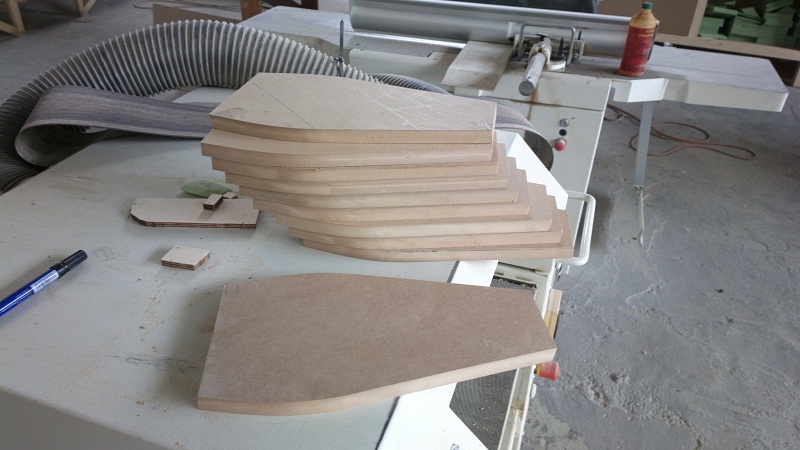

pošto nisam vješt sa mjerenjima,držat cu se orginalne litraže kutije ali u drugacijem obliku.skošeno u nazad za 5 stupnjeva i zaobljene stranice.pregrade taman danas iskida.šta je ono bijelo na mediapanu elvise.i mislija sam na cirkular narezat bocne stranice ka na slici.oce li mediapan puknit ako se ide savijat?nisam to do sad radija.

Iskreno ne znam što je to bijelo, nadam se samo bijela boja, no ima b no ima i potpuno sirovih verzija. Ne bi trabao pucati ako je ovako narezano, tebi u biti i nije kritično da bude čitavom širinom bočne strane nareckan, dovoljno bi bilo samo u djelu gdje je bočni pregib. To bi se dalo izvesti cirkularom no trebalo bi se držati ovih omjera u smislu širine između proreza i koliko duboko zarezati. Ako je na slici iznad medijapan od 10 mm, onda je dubina proreza gotovo 7 mm. Trebalo bi to malo istražiti. Pitanje je da li je uopće moguće to napraviti sa običnim medijapanom, tj. da li je ovo možda neka elastičnija vrsta....

Nađe se dosta slika kako so to dugi radili. Recimo kako je Bowers radio neke od svojih zakrovljenih modela do DIY horni za koje u se koristile nareckani slojevi tankog spera.
Rekao bih da ove tvoje krivulje nisu previše krivuljaste. To bi se dalo savinuti s tanim laminatima i ljepljenjem između.
Ono bijelo je laminat. Vjerojatno je prilagođen bojom ostatku ravnog maaterijala kako bi se uklopio u ostatak nekog namještaja, interijera ili slično. Ujedno medijapanu daje čvrstoću da se ne rasprsne.
Inače starinske metode savijanja drva (i špera) je potapanje u vodu i grijanje plamenom.
I konačno treća opcija je da narežeš još koju stotinu tih krušaka koje već imaš i isfrezaš im sredinu pa ih nanižeš po visini. Pri tome svaki segment ima drukčiju konturu te dobiješ unutrašnjost zidova s visokim stupnjem disperszije zvuka te samim tim i znatno niži nivo unutrašnjih refleksija.
Pokušati ću naći i tu sliku.[/quote]
znam za tu metodu ali ide puno materijala i preporucljivo je kidati na cnc.probat cu na par primjeraka na cirkular zarizat utore pa cu vidit kako najbolje ispada.na ovim izrezanim komadima treba napravit utore za vertikalne dašcice koje ce povezat te komade da se dobije forma zvucnika.sve to moram radit u nekoj koljevci.nisam ni sam još siguran kako ali to cu rješavat u hodu

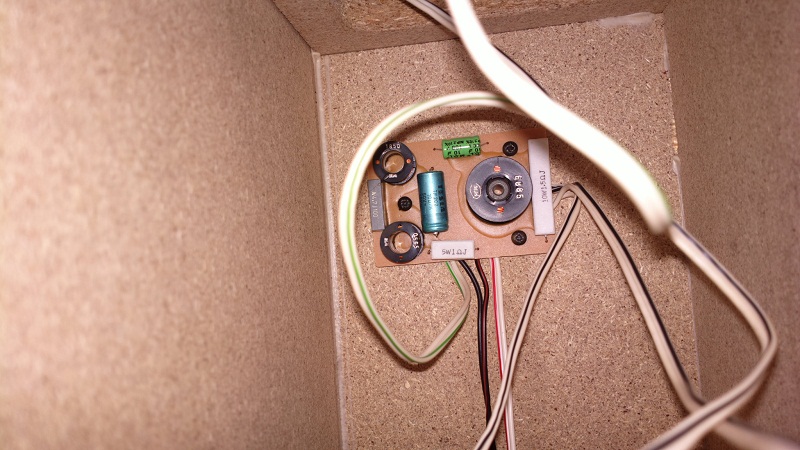

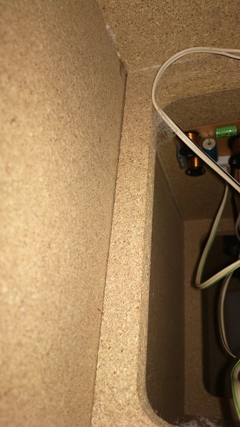

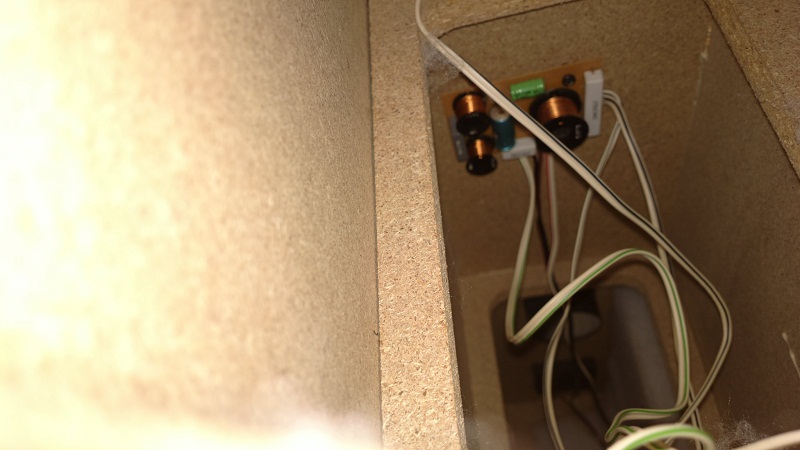

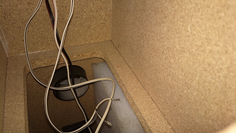

evo orginal kutije iznutra :shock: .tragedija.bocne stranice ovih žalosnih pregrada nisu cak ni zaljepljene,i to iverica.tek sad primjetija.u ovim kutijama najbolji driveri bi zvucali katastrofa.još jedna doza optimizma za nove kutije.tu je slika i "skretnice"

mulin je napisao/la:evo orginal kutije iznutra :shock: .tragedija.bocne stranice ovih žalosnih pregrada nisu cak ni zaljepljene,i to iverica.tek sad primjetija.u ovim kutijama najbolji driveri bi zvucali katastrofa.još jedna doza optimizma za nove kutije.tu je slika i "skretnice"
Slažem se za ljepljenje to je propust. Međutim ne bih toliko napadao ivericu. Uostalom ove kutije imaju ne loš review u kontekstu jefinih ali dizajniranih i izrađenih dobro točno koliko treba i ništa više.
hoće se reći da skuplji materijali i izrada neće donijeti proporcionalno očekivana poboljšanja. No na tvom mjestu i sam bih se zabavio sličnim zahvatom.
