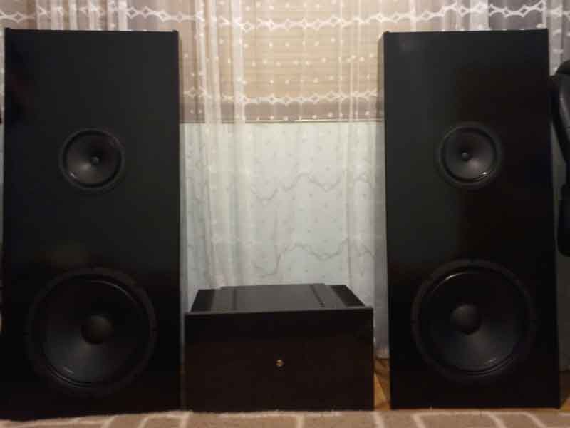

E sada prednosti zvučnika su zasigurno karakteristike , a još jedna stvar na koju sam se malo iznenadio je zasigurno veličina , iako sam vidio mjere na papiru u stvarnosti kada se slože mogu reći da su to zbilja pravi mali divovi . Sa svojim dimenzijama od cca 54x122x36 cm mogu reći da je to zbilja poprilično veliko . Na slici se vide zvučnici prije lakiranja u odnosu na kutiju cd-a i na pojačalo koje je zbilja velikih dimenzija .
Zvučnici su lakirani špricanjem najprije (nadam se da smijem napisati tvrtku boje , ako ne unaprijed se ispričavam administratorima ) sa Hempelovim dvokomponentnim epoxy temeljnim premazom „Light Primer 4555“ i to u dva sloja . Iako na kutiji piše da je jedna litra dosta za 6-8 kvadrata pri prvom špricanju je utrošena cijelo jedno pakovanje od 0,75 litara nakon čega su zvučnici ostavljeni da se suše najmanje 4 sata . Pri sljedećem farbanju (druga ruka ) utrošeno je znatno manje farbe i to oko pola kantice za sve ( MDF ploča ili ti medijapan upija poprilično farbe) . Nakon sušenja svakog sloja bilo bi dobro lagano prešmirglati kutije brusnim papirom granulacije od barem 240 . JOŠ JEDNA BITNA STVAR odnosno moja preporuka Vam je da prebrusite medijapan prije lakiranja brusnim papirom bez obzira što se on čini gladak svakako ga lagano prebrusite i očistite od prašine prije lakiranja . Ja to nisam napravio sa prednjom pločom tako da sam si poslije zadao puno više posla . Nakon prve i druge ruke temeljne boje to je izgledalo otprilike ovako .
Nakon temeljitoga brušenja brusnim papirom 240 kutije su spremne za prvi sloj laka . Korišteni lak u mojem projektu je također Hempelov proizvod i to HEMPEL’S POLY ENAMEL 5510 . Utrošak boje je bio oko pola kantice za svaku ruku . Zvučnici su lakirani dva puta iako bih volio da mogu još dva puta ali jednostavnom nemam vremena zbog brda posla . Sve u svemu dobio sam prilično dobar sjaj i teksturu . Kao i kod temeljne poslije svakog sušenja treba izbrusiti cijeli zvučnik ali ovaj put koristite šmirgl granulacije od najmanje 800 ( ja sam koristio 1200) ali kako nanositi sve više slojeva sa svakim slojem bi bilo dobro povećati granulaciju šmirgla . Nakon zadnje ruke sve treba ispolirati polir pastom i to je to  .
I oba zvučnika

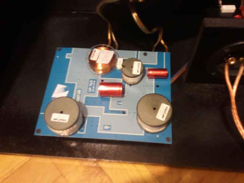

E sad na red dolazi lakši dio , jednostavno polemite sve komponente skretnice i filtera i sve jednostavno stavite u kutije . Lemljenjem komponenti na pločicu skretnice probajte voditi računa da induktivitete pokušate što je više moguće razmaknuti jer se ovdje radi o poprilično velikim induktivitetima , kod mene su postavljeni ovako ali pločice koje idu uz kit omogućuju i drugačiji raspored .
Uz zvučnike dolazi i filter koji nije u kompletu ali ga je dobro staviti posebno ako zvučnike spajate na cijevno pojačalo i time krivulja impedancija učinili što linearnijom . Vrlo je jednostavan za izradu a možete ga jednostavno staviti na terminale zvučnika .
