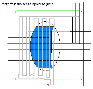

Evo na slici( napravljenoj nabrzaka) ukratko kako planiram .
Znam dobro da magnet je nekako ovalan,,,
dakle na njega dolazi gusta željezna mreža koja isijava magnetsko polje.
Na mrežu dolazi membrana od paropropusne folije na koju treba naljepiti aluminijsku foliju
u trakama.Membrana je najteži dio za napravit...

Krivo, krivo i krivo!!!
Magneti su u obliku polumjeseca/segmenti prstena (ovi iz diskova). Nikakva željezna mreža ne dolazi između magneta i membrane (ni gvozdena mreža isto tako)! Magnete možeš postaviti na perforirani željeznii lim u kolonama, a iznad toga natežeš foliju sa vodičima (Al folija za domaćinstvo).
Baš me tjeraš da idem kopati po arhivi i da skeniram literaturu o tome.
Princip je u dlaku isti kao i kod elektrostata, samo što se ovdje radi o magnetnom a ne električnom polju.
Folija za membranu nije nikakva paropropusna ili bilo kako propusna. Vidim da nisi baš proučio materiju kako treba....
A kužim da nisi još izvadio ni jedan magnet iz diskova, barem prema tvojem zadnjem postu.
Ako si ozbiljno odlučio zagrist u tu konstrukciju, malo bolje prouči materiju i onda traži savjet i pomoć. Dobit ćeš i jedno i drugo.

Polako ...
proučio sam teoriju za razliku od tebe odlično.
Znam da ne stavljaju željeznu mrežu ispred magneta ali oni ne koriste magnete iz hard diska.
nego male dugmaste neodim magnete.
Ne stavlja se alumunijska folija kao membrana nego polypropilen mylar folija na koju se ljepe aluminjski vodovi od
alu-folije širine 3mm maximalno.
Ja želim staviti mrežu zato što koristim samo jedan magnet tako da dobijem što je moguće pravilniji rasap magnetskih
silnica ,kužiš li sad?
A što se tiče paropropusne folije,-lagana ,elestična - vrlo dobra za membranu.
