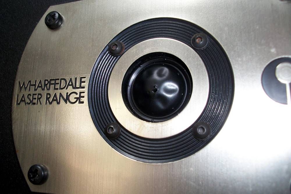

Nedavno su se pojavili u oglasniku, a kako su, po rijecim vlasnika imali nekih problema, nisu imali neku bolesnu cijenu, te odlucio sam se pozabaviti malo njima.
Vizuelno stanje je vrlo dobro, cak i originalna prednja maska nije iskidana... no...

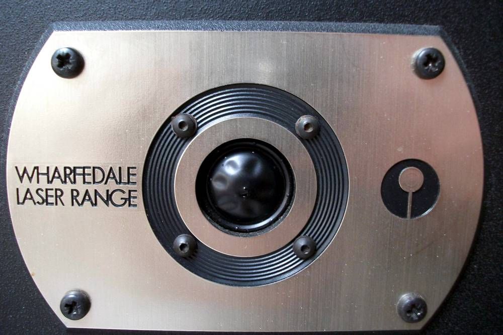

jedan visokotonac je fizicki bio ostecen
pa ga je netko ispravljao, i nije bas uspio u nakani. Moram kazati da kada se kalota ulupi, najbolje je izvlaciti sa usisivacem, no treba biti pazljiv, da preveliki vakum ne osteti kalotu.
Novi visokotonac je vec lociran, tako da ce to biti OK... no... to nije sve...

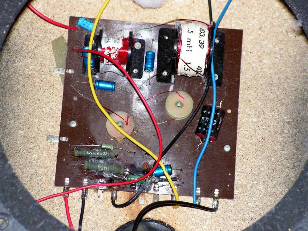

skretnica jednog:
i drugog zvucnika:

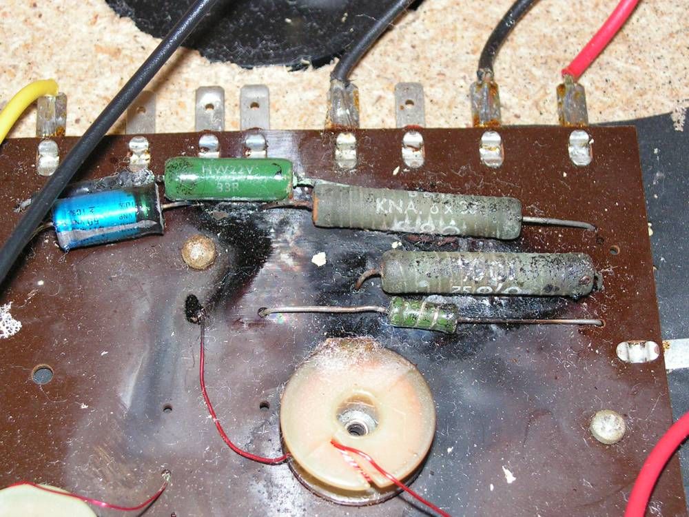

ka sto vidite obje imaju gadan problem... no kao i takve za moj Sansui G901 nisu bile problem! Cudno mi je sto sam volume pot morao dobro odvrnuti da bi dobio dovoljnu jacinu, ali niti tada zastita na G901 nije se palila... eee da je ove zvucnike bilo spojit na danasnje perjanice, bas sam znatizeljan sto bi bilo

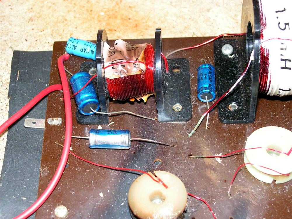

Evo jos detalja na skretnici:
I jel ko ima nekakvu shemu skretnice ovog modela zvucnika, neki elementi su izgubili oznake, ja sam ih mjerio, no volio bih biti 100% siguran.

Tipicna Wharfedale skretnica iz tog doba, jedna plocica za sve i svasta, katastrofa kondenzatori i k tome poddimenzionirano.
Sto se zavojncica tice, mozes ih izmjeriti, deformacija ne utice bitno na induktivitet (ovo sto se vidi na slikama) s time da je moguce da ima kratko spojeni namotaj negdje no to se lako vidi usporedbom izmedju dvije kutije i cisto po iznosima induktiviteta, ima li smisla. Kondenzatore mozes uglavnom procitati, a vjerujem i otpore, osim onog jednog dobro zakurenog, to bi se dalo u shemi zakljuciti na temelju ostalih komponenti. Jos nesto - obavezno izmjeri ohmski otpor zavojnica. Ako ces stavljati drugacije, da bi skretnica raila isto, trebat ce paziti da ohmski otpor ostane isti, makar po cijenu dodavanja u seriju diskretnog otpora.
Ovaj skureni visokotonac otvori i provjeri je li imao ferrofluid. Ako da, vjerojatno je spaljen, a isto takva je situacija najvjerojatnije i sa onim iz druge kutije. Ovo sto se vidi na membrani ukazuje na deformaciju radi pregrijavanja zavojnice. Ako visokotonac ima ferrofluid, u tom slucaju najcesce dolazi do njegovog kuhanja i izbacivanja iz raspora, sto naglo povecava zagrijavanje (jer vise nema odvodjenja topline na strukturu magneta) i to neravnomjerno, bas kako se vidi na slici. Bez ferrofluida ce visiokotonac raditi drugacije i imati manju glasnocu i maksimalnu snagu, no ako je ferrofluid skuhan, bolje ga je do kraja odstraniti.

Za divno cudo, visokotonac i radi! No svejedno cu ga mijenjati. Mjerio sam omski otpor, i zavojnica i zvucnika i to da sam kalibrirao omsku nulu (da bih izbacio iz "igre" ispitne kabele i stezaljke, to moj FLUKE ima), te su omske vrijednosti usaglasene na oba zvucnika, tako da pretpostavljam da je sa te strane sve OK. Elektroliti su naruceni, otpori isto... jedino me zabrinjava onaj mali zeleni otpornik kojem ne mogu procitati vrijednost, ali i on je priblizno ist na oba zvucnika, pa sam narucio izmjerenu vrijednost.

Ova zavojnica u sredini skretnice, na jednom zvucniku cak nije bila niti zalemljena sve ove godine, a kako je na prvom zvucniku ta zavojnica bas bila najgore izgledala, mogao sam omski provjeriti da je OK. I dosao sam do zakljucka da nije zavojnica gorjela radi prejakog opterecenja, vec je gorjela radi gorenja otpornika u blizini.
