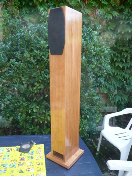

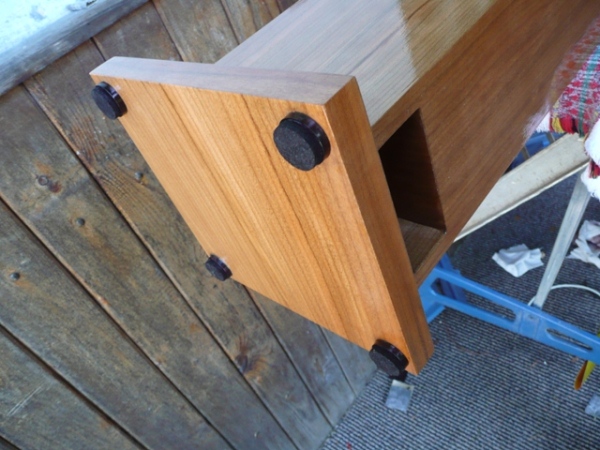

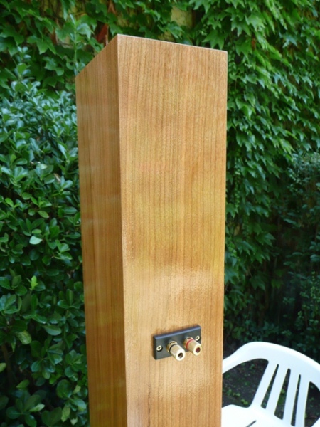

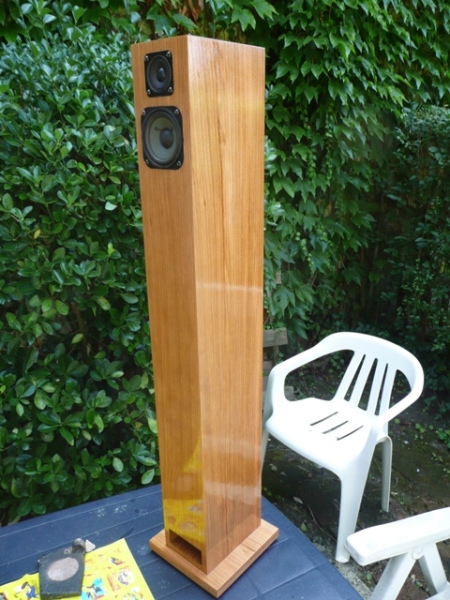

Konačno sam smogao snage i vremena pozabaviti se predstavljanjem malih transmisija TLS „SLIM“ koje su svirale na Triode festivalu u Bjelovaru, u Garešnici i Domu Tehnike u Osijeku. Svuda gdje su svirale kritike su bile vrlo pozitivne. Nekoliko ljudi me je zamolilo da ih predstavim, što ja sada konačno i činim.
Radi se o zvučnicima iz SONY trinitron TV-a. Širokopojasna 76mm (8ohma) jedinica (fullrange woofer) i visokotonac (16ohma) skretnice nema samo kondenzator (1 uf).
Kutija je transmisijska po uzoru na PMC-ev ATL. Eksperimentirajući došao sam do ovakvih rezultata (slušanjem). Kutija je napravljena od kombinacije mediapana i iverice (12mm) što je sasvim dovoljna debljina jer je kutija jako mala. Kutija je vrlo čvrsta (pregrade transmisije služe kao upornice).

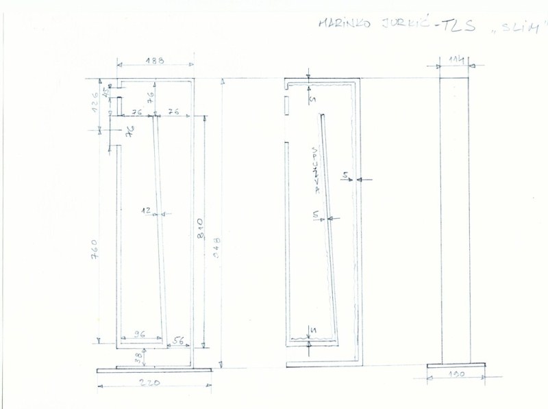

Dampiranje je vrlo malo 5mm spužve. (ima na crtežu)
Završna obrada furniranjem (američka trešnja) 6 slojeva laka (brodski lak).
Za sada toliko. Pozdrav svima! U prilogu plan gradnje.

Bogami mora se priznati lipo uradjeno. Jel ovi lepotani daju nekakav bass?
Kod bas zvucnika koja je rezonantna frekvencija fs i koji je Qts?
Kako ste izracunali dimenzije kutije i za kraj jel imate uradjeno nekakvih merenja?
