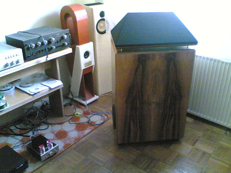

igrali smo se brat ija nekoliko godina unazad...evo rezultata nešto je završeno ,nešto još nije a možda i neče bit ,jer nemamo više dosta slobodnog vremena ko nekad... :roll:
u uglu su mali hedlund horni sa visaton zvučnikom.

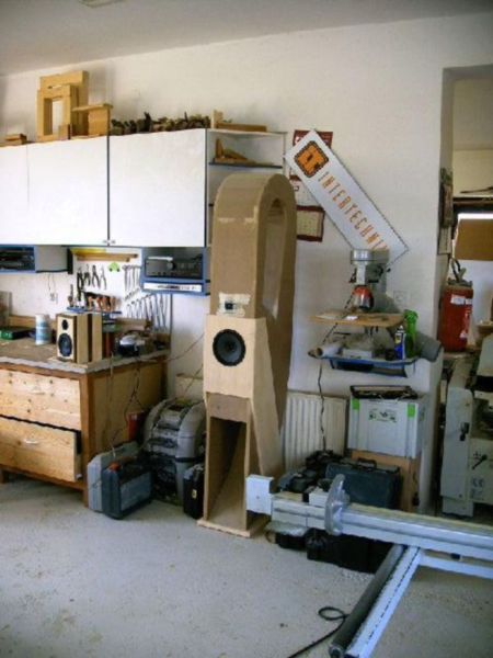

a ovo su veliki koje nismo završili...
