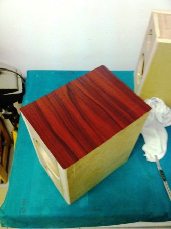

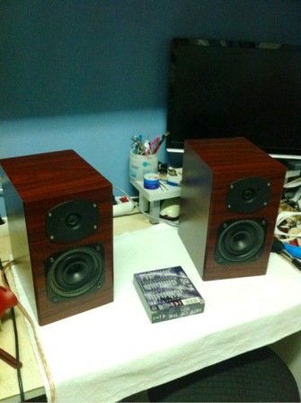

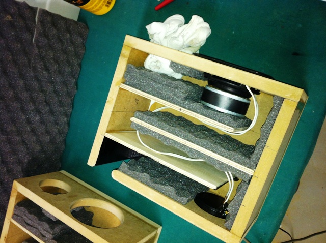

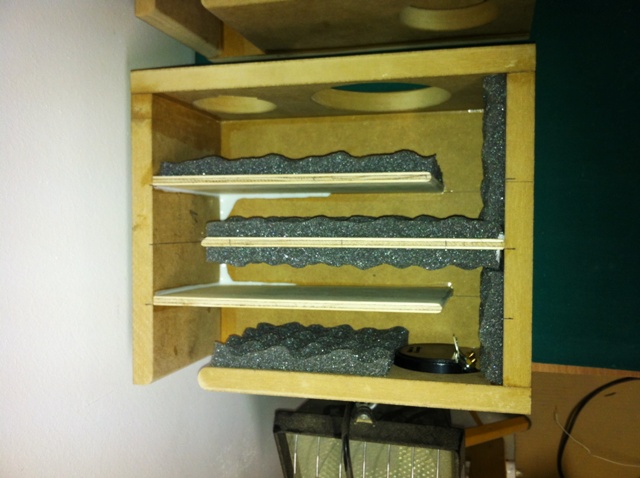

Napravljene u trenutku posjedovanja nekog starog MDF-a u garaži, zvučnike dual-cone kupio na Jakuševcu, kao i HF unit od Tannoy-a (ugrađuje se u M1 i M2 modele) isto na Jakuševcu. Sve kupljeno tamo s poda.
Defacto kutija napravljena bez mjerenja, bez ikakve nade da će nešto dati i svirati kako treba. Uklonio sam perfekcionizam iz glave (kao i odnedavna za ostalo) i sklepao.
Fini gospon kojeg svi ovdi znamo da lijepo i uredno radi po drvu, aluminiju, corianu i blabla... lijepo mi je to sve ispilio i izglodao, tako da sam samo morao to polijepiti. Hvala mu, živ, zdrav i pametan bio... :hail:
Za HF je stavljen trenutačno jedan blok kond, full range je ostavljen bez ikakvog predelementa skretnice (a možda će trebat stavit kasnije nešto da se ne petlja previše u HF dio).
Za vanjštinu je upotrebljena folija iz Bajuhajusa, tek da kutije nisu "naked".
Dakle konkluzija: imao - sklepao - slušam - zadovoljan.
Ne pitajte me za T & S parametre. Slikicw priložene.

To je neka mala transmisija poput PMC DB1, mali ptič velki krič :D ;)

Inače ovo jest napravljeno na tragu PMC DB1, ali šutim...

Igrao sam se svojevremeno dosta sa PMC transmisijama i to može sasvim fino radit, pogotovo sa onim tvojim MOSFET samogradnjama (taj mali vražičak traži "muško" pojačalo ;) ). Malo se poigraj i sa dobrim stabilnim (masivnim, teškim) stalkom, ovisno o sobi (kvadraturi i visini stropa) neka budu na oko 60-80cm postavljeni i uživaj :thumbup:

To s folijom je rješenje za one koji ne žele napraviti finiš kako treba, ili su lijeni... :lol:
Kako sam i prije rekao, kutije su baš sklepane i jednostavno nisam htio trošiti ni novce, ni trud, ni vrijeme. Takve su i točka.
U Bauhausu ima dobar izbor tih samoljepljivih folija u raznim širinama i nije to tako skupo. Mislim da je to sve reda veličine oko 50 kn bilo za ove kutije.
Uzme se folija i napravi mjera. Sa stražnje strane folije postoji mrežasti raster da se lakše to izmjeri i odreže.
Lijepi se jednostavno, može se pomagati krpom da se istisne zrak, ali zraka i nema previše. Višak se odreže.
I to je to. Na prvi pogled vrlo lijepo i uredno, na detaljnije zagledanje, ima manjkavosti.
