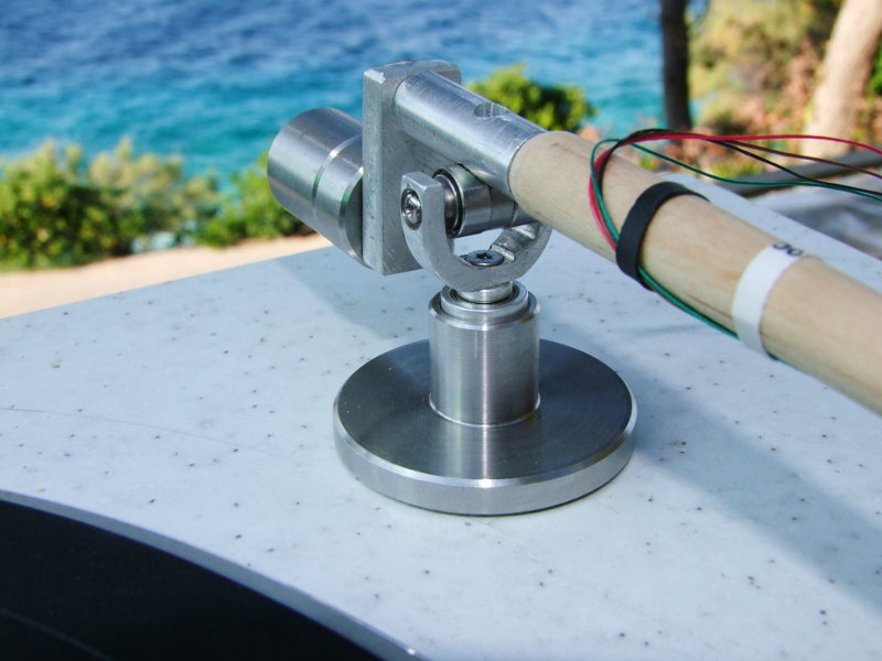

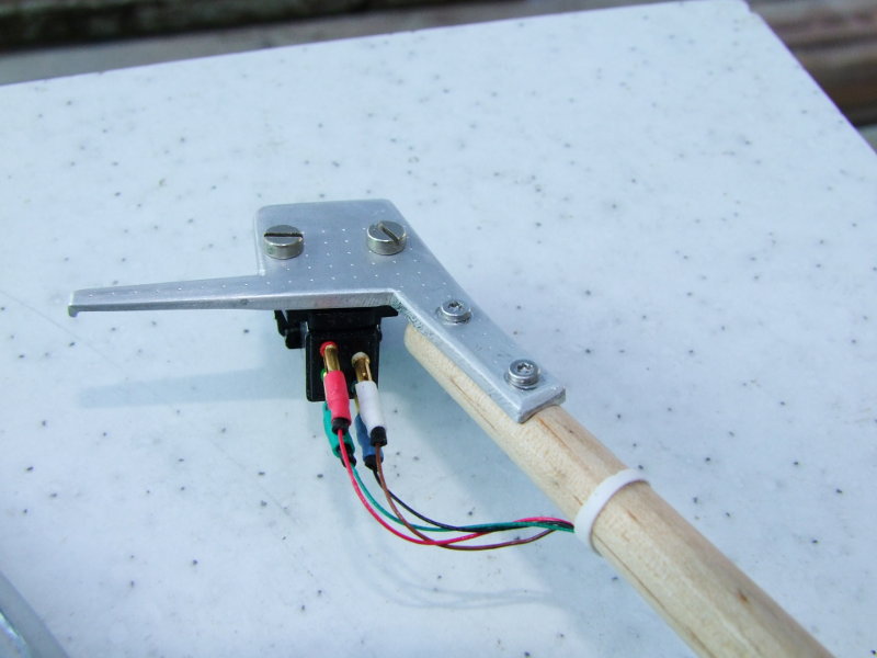

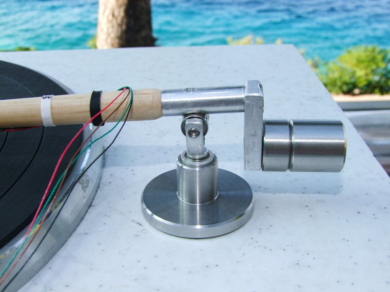

Evo moje verzije 2 alfa. (alfa jer još nje probana :D ) Par slika prethodne verzije sam objavio u "Što se radi ovih dana"
Ideja je bila da se kao osnovni materijal maksimalno koristi drvo i neki drugi prirodni materijali kao kod gradnje drvenih glazbala. Nažalost od ideje sam djelomično odstupio pa je tu opet krom-čelik i aluminij.
Ležaji su sa hard diskova.
Koliko god se ti mali ležajevi činili fini i dobri, zapravo i nisu toliko fini ni dobri. Posebno zato što se lako oštete ako se prilikom rastavljanja iole primjeni sila. Puno je varijanti i izvedbi, pa se neki skidaju lako a drugi tek primjenom sile. rezanjem dijela kućišta i slično.

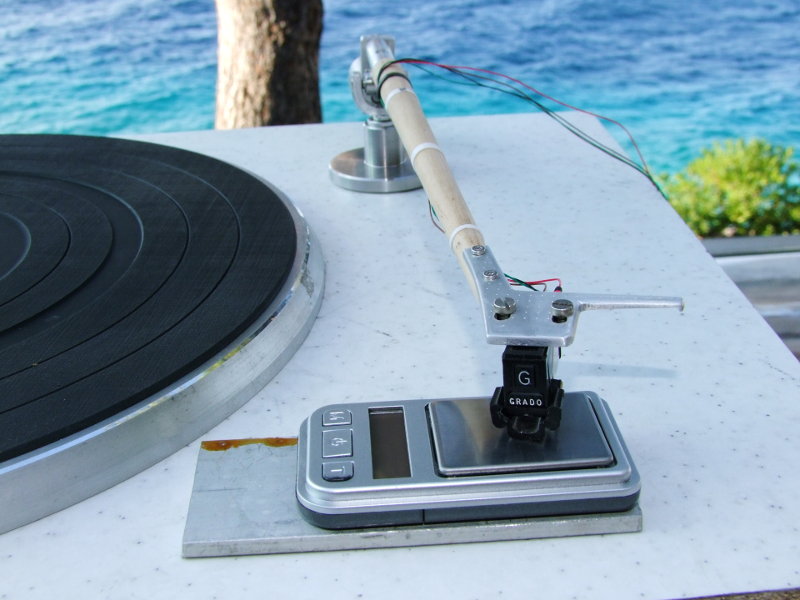

Ova varijanta 2 je nastala ispravljanjem nedostatak koji su uočeni u varijanti 1 prilikom mjerenja težina i uravonteženja.
Sad je smanjena težina pojedinih djelova (ima i podvarijanta sa tanjim štapom).
Štap je od kista jer mi se to drvo činilo kao kompromis gustoće i težine a nije ga potrebno obrađivati osim podrezivanja na dužinu i obrade krajeva.
Druga izmjena je spuštanje težišta ručke ispod osi horizontalnog ležaja. Tako cijela vaga postaje stabilna, dok je u prethodnoj verziji bila labilna.
Shell je također napravljen novi od aluminija i ručkica čine jedno tijelo (prethodni shell je bio od drva i iskovana ručkica plus vijak za učvršćenje).
Ožičenje je naručeno preko ebay iz Engleske, međutim kabeli mi se nisu sviđali po debljini iako su bili opleteni koncem. Valjda su i sami kabeli osjetili da mi se nisu svidjeli pa su se "ubili" bacivši se pod bušilicu koja ih je smotala u klupko i tako je cijela izolacija od konca otišla k vragu.
Na raspolaganju sam imao još žice iz jedne stare ručke ali sam uzeo nešto treće, žice iz malih PC slušalica iii onih što se dobiju s mobitelima. Žice su po meni odlične. Ono vrijedno što sam dobio iz ebaya su zapravo konektori 4 +1 rezervni i komad 10cm tinol žice "visoke kvalitete" kako kaže prodavač, za zalemiti konektore i žicu . Te bužiri u boji.

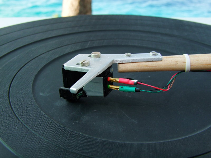

Evo prikaze prethodne verzije i još nekih sličica koje nekome mogu pomoći.
Evolucija shella. U pokušaju smanjivanja težine bušio sam rupe koje su malo oštetile tanku pločicu. U svakom slučaju, uz odabir kvalitetnog drva ovu verziju svakako treba probati do kraja. Ovdje vidljivi mjedeni vijci su zamjenjeni inox nemagnetičnim koji su skraćeni na potrebnu dužinu. I još jedna digresija. Na zvučnici su na originalne rupe na kućištu narezane na M3 tako da nisu upotrebljene matice. Ovo nije zgodno ako se želi probati s drugim zvučnicama pogotovo ako su posuđene. ali onda se koriste originalni vijci.
Primjer vrsta ležajeva povađenih iz raznih hardova tijekom godina ovaj najmanji je iz 2,5" notebook harda.
Primjer izrade praktično cijele nosive konstrukcije ručke s ležajevima. "U" vilica je skovana od ovakvog Al prstena sa slike koji je također u hard disku kao radstojnik između disk ploča. Na donjem dijelu je učvršćen ležaj koji će se učvrstiti u podnožje - bazu nosača ručke. Uostalom vidi se kako je kompletirano na prethodnim slikama cijele ručke.
Krajnji rezultat, u mehaničkom smislu je jako dobar. Možda nije sve savršeno ravno, poneka os je malo ukrivo ali to u funkcionalnom smislu neće smetati.
Kako će se sve ponašati na zvuku još ću vidjeti. Iako, postojala je i nulta verzija ručke, također sa istim ležajevima i više drvenarije. S tom ručkom zapravo i jesam napravio prve zvučne testove i to je bilo posve korektno. Dakle držite palce da bude OK i s ovom konstrukcijom.

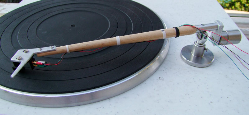

Dakle ovako. Čim su se stvorili uvjeti, pohitao sam složiti rano testiranje da vidim što dalje, kako dalje i da li uopće dalje?
Ne da mi se sada puno pisati prije nego skupim dojmove i sve odvažem. Mogu reći da je dobro što sam u ovoj fazi napravio ovaj test. Zaključak je da će trebati još dugo experimentiranja i slušanja u ovakvoj formi. O do sada uočenim problemima kao i dobrim stranama kasnije.

Nakon dana preslušavanja moram priznati da sam napravio jako dobar gram uključivo i ručku. :D
Loša vijest je ta da je veliki dio moje kolekcije ploča loše očuvan. To su ploče koje su nabavljene između 1975. i 1984. godine. A u tom periodu su najviše i slušane, na ne dobrim gramofonima (iako sam i tada prerađivao rane supraphone i ručice). U svakom slučaju ploče su se vrtile na lošim spravama i najčešće većim vertikalnim silama.
Međutim sad vidim da sam najveći krivac sam i to zato što nisam baš poznavao pravila postupanja s pločama. A ta pravila su malo bolesnička tj nikad dovoljno pažnje.
Uglavnom, ploče su bogate "crack" i "pop" signalima.
