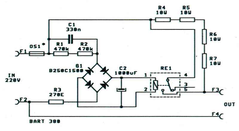

A soft start je izrađen prema sljedećoj shemi
jako jednostavan i dobar soft start a struju ograničujemo mijenjanjem vrijednosti otpora R4,R5,R6,R7 ., u mom slučaju zbroj otpora iznosi oko 33 ohma a snaga otpornika je 17W . 33 ohma zbog toga što struju želim ograničiti na cca 6,5 Ampera a to se dobije tako da napon od 230 Volti podijelimo sa željenom strujom (kod mene je to oko 6,5 Ampera jer je imam trafo od 1500VA dijelimo sa 230 i dobijemo oko 6,5 Ampera) što nas dovodi do oko 35 ohma , a ja sam iso na prvu jednostavniju vrijednost 3x10 ohma + 3.3 ohma . To bi bilo što se tiče napajanja .

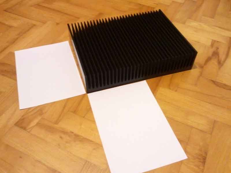

Sljedeća i vjerojatno najvažnija stvar je izbor hladnjaka . Hladnjaci ugrađeni u moje pojačalo su Fischerovi hladnjaci SK159 SA 30 centimetara visine .
Rashladna sposobnost ovih hladnjaka je oko 0,125 K/W , jednostavnom računicom dolazimo do toga da ovi hladnjaci imaju sposobnost da hlade pojačalo na oko 40 stupnjeva iznad temperature okoliša . No kućište pojačala ima aluminijsko dno i poklopac napravljen od aluminijskog lima debljine 8mm tako da se dio topline hladi i preko dna i poklopca . Sljedećim linkom je prikazana temperatura pojačala nakon 4 sata rada u prostoriji u kojoj je temperatura bila između 33 i 35 stupnjeva http://www.youtube.com/watch?v=csWXjKGZgvs&hd=1 .
Samo kućište pojačala izrađeno je od dva hladnjaka , aluminijskog lima debljine 8 mm za gornju i donju stranicu , lima debljine 2mm na stražnjem dijelu pojačala zbog dužine vijaka buksni i konektora , prednje strane od mramorne ploče debljine 3 cm , vinkla i prečki koje drže pojačalo na okupu .
