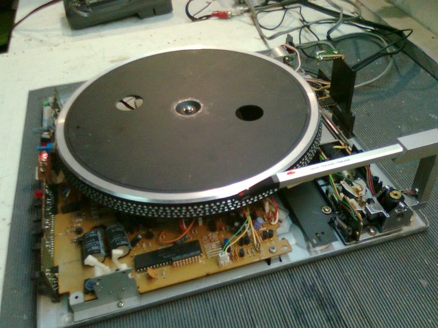

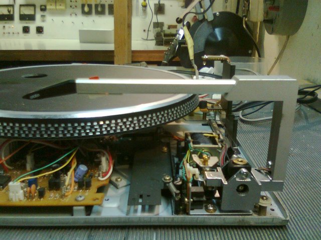

Sinoć sam bio u nekakvoj fazi rastavljanja nekakvih starih uređaja, u smislu skinuti koji dio ako se da iskoristiti sa naglaskom na trafoe, a ostatak u smeće. Na red je došao i gramofon koji je bio dio nekakve stare Aiwa midi linije koji čeka u prašini već neko duže vrijeme, ljudi donesu, vele ako se što da iskoristiti, ja to ubacim u šupu i tako to stoji mjesecima. Nakon otvaranja poklopca primijetih tangencijalnu ručku ?! .. e nije mi jasno kome se dalo tako komplicirati u nekakvim plastičnim linijama... :). Gram nakon pokušaja paljenja naravno nije radio, zapravo jedan remen zadužen za pomicanje ručke se doslovno istopio, u par minuta sve to sredim, i vidi vraga gram radi :). Jedino mi je malo potrajalo dok nisam skužio zašto gram "misli" da sam stavio singlicu a ne LP, jer bi glavu nakon paljenja odmah odvukao na poziciju za singlice. (nije mi upalila fora 33/45 :). . Ok, i to sam riješio, sada sve radi. Potpuno bešumno i nevjerojatno precizno vuče ručku. Nakon toliko godina sve je tip top. Za ne vjerovati. Sada mi žao baciti :) Evo kako to izgleda ispod haube ...

PostPostao/la Dacho » 16 svi 2011, 23:44
Mogao bi iz zezancije sklepati dobru kutiju za njega I potpuno ga srediti. Zanimljivo da ima takvu rucku jer su obicno neko smece stavljali u takve linije. Koji sistem ima navodjenje rucke I pokretanje, bas se ne vidi na slici?

PostPostao/la elvis » 17 svi 2011, 10:43
Radi se znači o Aiwa LX-100 gramofonu. Sistem pokretanja ručke je "belt", a za to je zadužen onaj motorić koji se vidi na zadnjoj lijvoj stani. Elektromagnet je zadužen za spuštanje i podizanje ručke. Nisam još skužio gdje je tj. kako je izveden "senzor" koji daje info motoru za lagano pomicanje ručke u lijevu stranu. Taj je "senzor" koliko sam vidio iznimno osjetljiv i iznimno precizan, tako da skidam kapu konstruktorima, gušt je gledati kako to fino radi. Koliko se sjećam Aiwa je imla dobro razvijen taj segment ručki, pa vjerujem da je tu primjenila dio tog svog znanja, no naravno u malo ekonomiziranom formatu.
Ponavljam da sve radi potpuno bez popratnih zvukova, što je vrlo zanimljivo ako uzmemo u obzir klasu predmetnog gramofona. Imam i Revox B790, no na njemu se ta mehanika čuje itekako.... škljoc, bum, tras, brrr... :). Inače zvučnica i igla na Aiwi su Ortofon, opet zanimljiv odabir za ovu klasu :)
