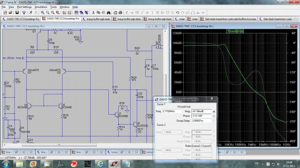

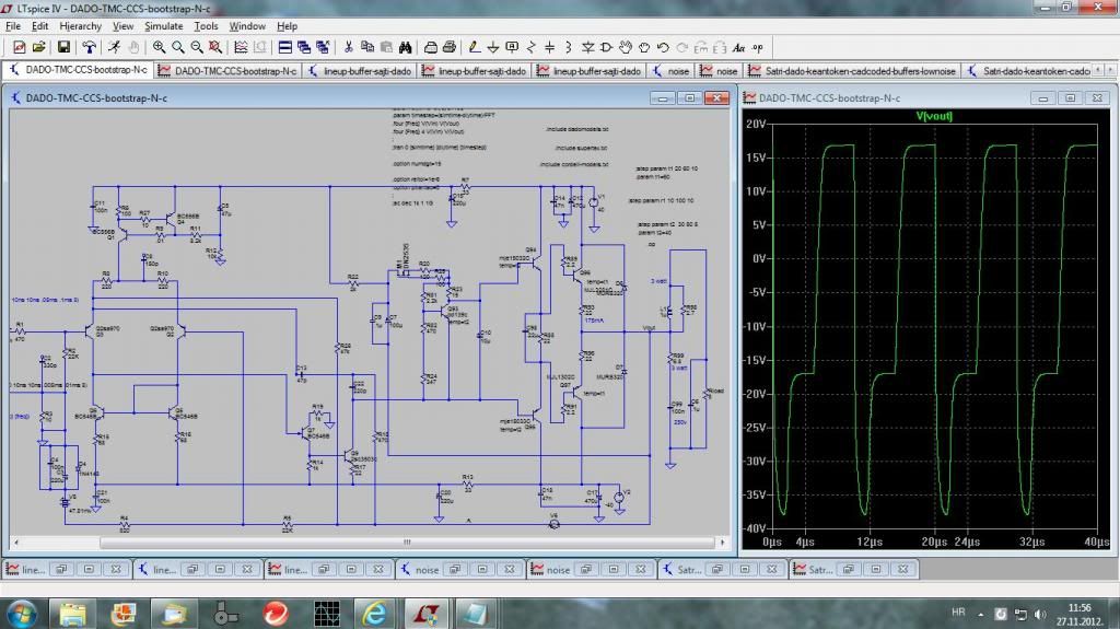

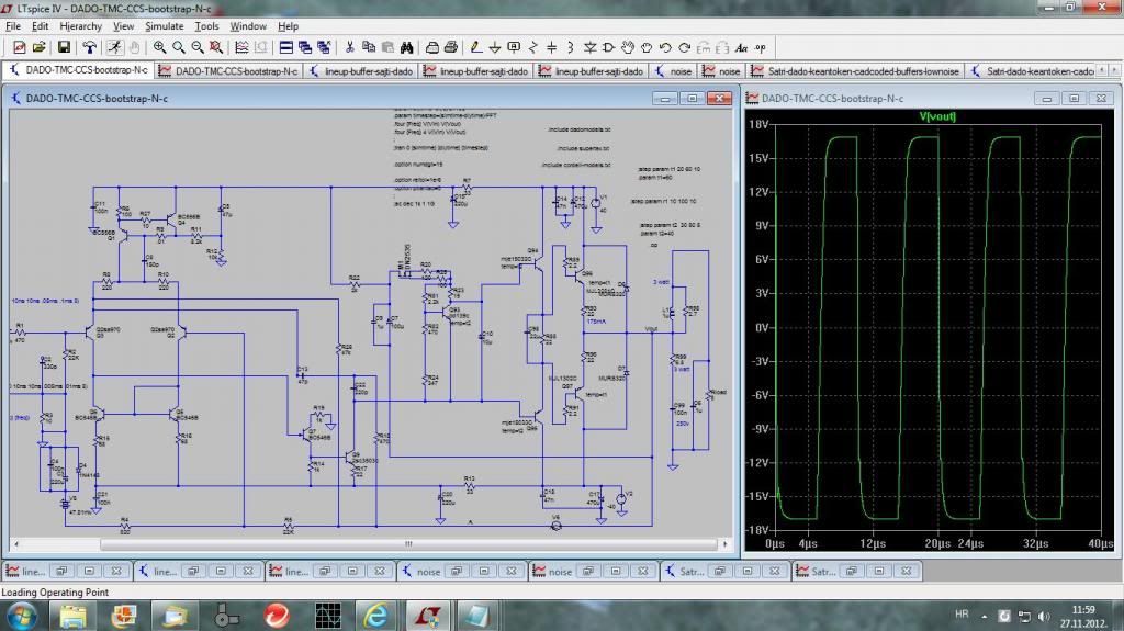

Evo kako sam ja dosao do toga da ubacim C8 i R9. Dolje je simulacija s kapacitivnim 0,1uF opterecenjem sa i bez C8. slicno dobivam sa malo vecim ulaznim pravokutnim naponom kada je C8 na mjesto sa i bez R9. Pravokutni napon je 100kHz sto je mozda pretjerano ali bolje pokazuje te anomalije. Inace nije problem ne ulemiti C8 i metnuti briku umjesto R9.

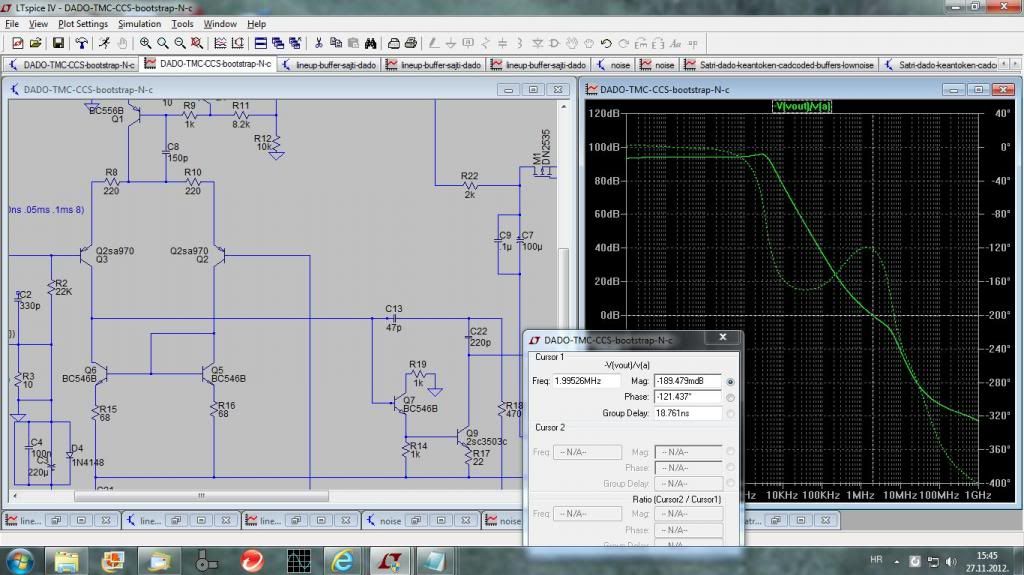

Zbog toga sto je C13(TMC) spojen na Q3 emiter a ne kolektor npravio sam tu kompenzaciju na CCS. Kada je TCM spojen na emiter manje djeluje na LTP i meni se svidja kako zvuci ovo pojacalo. Vrlo je neutralno i stabilno. Vjerovatno i bez te kompenzacije nebi bilo razlike u zvuku(ja je nisam cuo, ali ja imam vec godina kad opada sluh na visokim frekvecijama), a ova simulacija s 100kHz pravokudnim naponom i 100nF na zvucnickom izlazu je pretjerana. Nije ovo pojacalo dizajnirano da ganja velike elektrostatske zvucnike, iako bi bilo interesantno probat.
Dplje su dvije simulacije s razlicito spojenim krakom TCM-a. Kada je spojen na emiter dobije se veci phase margin i moze se ici na manje kapacitete i na taj nacin dobiti niza izoblicenja.

Dadod, ovdi je Aparatusonitus itekako u pravo ca "jase" na na tom detalju oko dodavanja C8 / R9 i ca ti ukazuje da tu nesto ne stima. Virovatno cak i podosta toga ne stima..... ako zaista imas onaj oscilogram koga si prikazal u prvom postu na ovoj (2.) stranici teme. Taj oscilogram izgleda katastrofalno i ako ce njega "unormali" samim dodavanjem ta dva elementa onda je ocito shema suocena sa jako puo problema. Razmisli malo ca taj dodatak predstavlja (jedna forma frekventno pa time i fazno zavisne povratne veze) za taj CCS tranzistor kome je to dodano i kako se to odrazava na dinamicko ponasanje tog CCS-a pogotovo na malo visim frekvencijama). Naravo, to podrazumiva jako jako detaljnu analizu cile sheme ali vec ovako na prvu se moze rec da taj "dodatak" znaci vrlo veliku mogucnost potencijalnih nestabilnosti.

Objasnio sam da je razlika kako sam spojio TMC(emiter prvog tranzistora u LTP). Ako se bilo koje pojacalo pobudi sa strmim pravokudnim naponom dovoljno velike amplitude vidjet ce se svskskvs cuda(u simulaciji i u stvarnosti ako je funtion generator dovoljno strmih bokova a moj nije pa se nista takovo ne vidi). Simulacija je bez ulaznog filtra i 100kHz sto je ekstremno, to sam simulirao upravo zato da vidim ima li kakovih sitnica koja se mogu poboljsati. S ulaznim spojenim ulaznim filterom nista takovo nece proci.

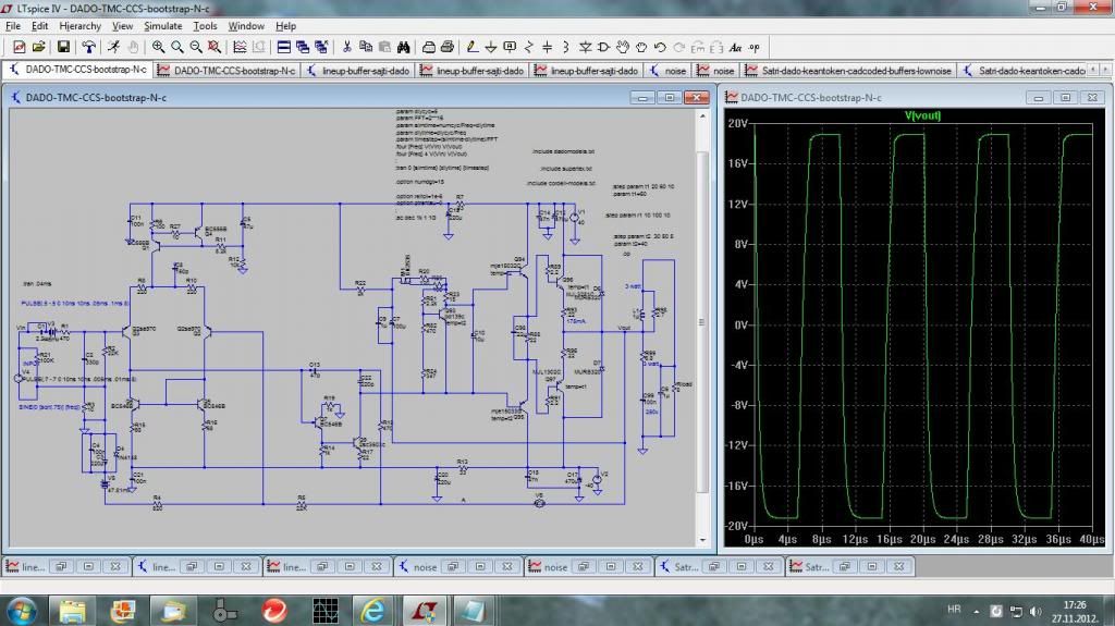

Pojacalo je napravljeno i jako dobro zvuci, iskoristio sam vec prije napravljeno pojacalo sa standardno spojenom kompenzacijom(TMC) da cujem kako to svira i jako dobro. Ova slika je sa spojenim ulaznim filterm(C2) i bez C8 i R9.

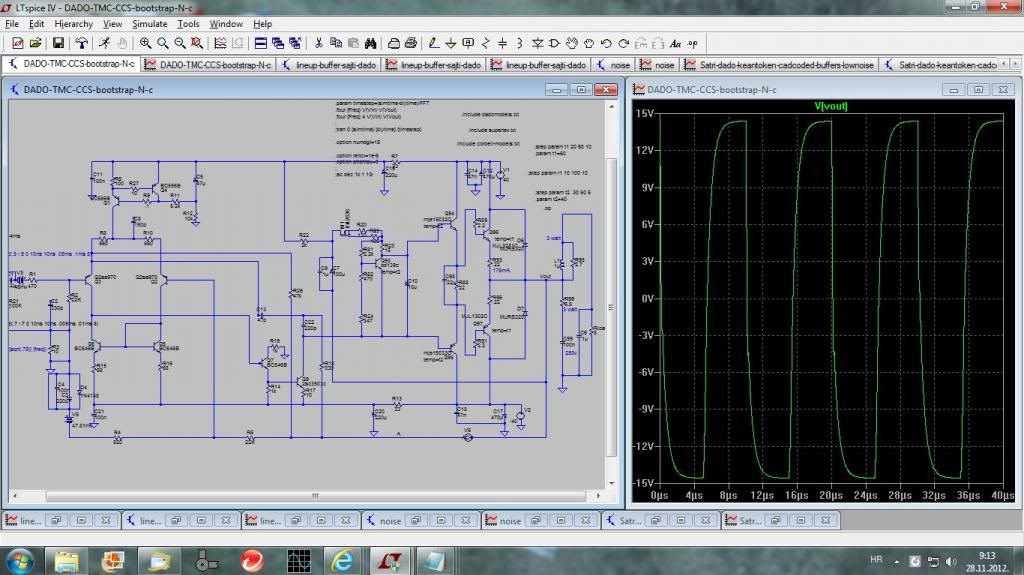

Aparatusonitus, hvala na savjetu, svakako cu se malo igrati s time. Za sada sam napravio male promjene na LTP-u i sada CCS ne treba Milerovu kompenzaciju(iako smatram da to ne cini nikakovo zlo, lakalna negativna veza) i kod pravokutnog signala se vise ne lijepi za negativno napajanje. Buduci da to tog lijepljenja dolazi samo ako TMC prebacim s kolectora na emiter LTP-a smatrao sam da ce pomoci veca emiterska degeneracija LTP-a pa sa povecao 220 ohma na 560 ohma, a to dopusta povecanje TMC negativne veze s izlaza pa sam smanjio TMC otpornik(R18) s 470 ohma na 330 ohma. Izoblicenje je nesto poraslo na 20 kHz zbog manjeg pojacanja negativne petlje ali ne bitno.
