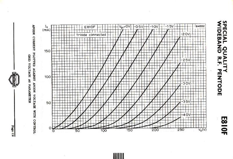

joe dalton je napisao/la:Podatke za E810F sam preuzeo sa diy.com:
http://www.diyaudio.com/forums/tubes-valves/102393-7788-triode-curves.html
Tamo su dečki snimili triodne krivulje, nekoliko njih sa ponešto različitim rezultatima.
kako za E810F u original datasheetovima nima anodnog (Ua-Ia) grafa za triodni spoj, mozda je najispravniji pristup da se iz ipak prilozenog resetkinog (Ug-Ia) grafa isctra barem segment Ua-Ia grafa za usporedbu sa ovim podacima koji se najdu na netu. Je da je taj Ug-Ia graf u datasheetovima prikazan samo sa 3 vridnosti napona Uak ali bi vec i to bilo dovoljno za dobru usporedbu sa tim grafovima koji se najdu po netu. U grafove iz datasheeta nima razloga sumnjat, sa tim specijalnim lampama i njihovim podacima se proizvodjaci nisu zajebavali.
Virujen da cu do Triode Festivala konacno strpat curve tracer u kutiju i da ce bit potpuno operativna jedinica pa cemo bit u prigodi da stavimo tocku na dosta tih grafova i podataka o cijevima koji se nalaze po netu a znaju izazivat nedoumice koji od njih je tocniji.
Evo sa 8 stranice teme na diyaudio (link gore) Mullardov triodni graf za E810F:
E810f triode curves_800x600.jpg (89.13 KiB) Pogledano 6195 put/a.
Nadam se da to razrješava neke nedoumice.

joe dalton je napisao/la:Evo sa 8 stranice teme na diyaudio (link gore) Mullardov triodni graf za E810F:
Raazrjesava u principu sve nedoumice oko E810F u triodnom spoju. Mullardov originalni graf je sigurno tocan, naravno ako se koristi cijev koja nije odradila ki zna koliko uri.

sstrsat je napisao/la:E sad, kako objasnit da se na netu najdu i krivulje sa znacajnim odstupanjima od ove Mullardove? Mislin da odgovor lezi u nekoj uvrnutoj americkoj psihologiji odnosa prema soldima. Kako sam u svim ovim off shore godinama imal podosta dodira sa amerima i od jako puno njih cul da ako nesto kosta vise od 9,99% da je to skupo onda sam jako sklon uvjerenju da je veliki dio tih krivulja sa neta sniman sa cijevima koje su nabile ki zna koliko uri u radu u npr kakvom cijevnom osciloskopu. Po toj uvrnutoj psihologiji ce prosjecni kupac od tamo smatrat da je storil znacajnu ustedu ako je takvu lampu (sa mozda i vise od 30000 uri) kupol za recimo 6,99$ nego da je isal kupit novu (nekoristenu) za npr 12$ ili 15$ ili 20$
Ma mozda su oni ipak u pravu u tom odnosu prema soldima a mi ustvari benasti. Prosjecni Hr kupac cesto o tome nima kriterija pa mozda zato i jesmo tu di jesmo :lol: :lol:
Ima ona stara židovska poslovica: "Nisam dovoljno bogat da kupujem jeftine stvari"
A glede krivulja i neki koji su ih snimali su i sami rekli da nisu sigurni koliko sati imaju cijevi tako da bi ih sve osim ove službene Mullardove uzeo s velikom rezervom.
