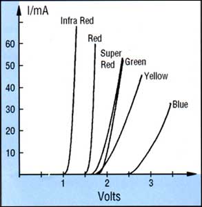

Odlična tablica Harkonen!
Ja sam se pri izboru LEDice za katodu vodio ovim grafom:
Naravno graf slabo vrijedi za ovu modernu produkciju....

joe dalton je napisao/la:Naravno graf slabo vrijedi za ovu modernu produkciju....
I taj graf i harkonenova mjerenja itekako vride u razbijanju jedne prilicno ceste predodzbe i mistifikacije kako je ledica u katodi "savrsena stvar"
I iz grafa i iz mjerenja se jasno vidi da je dinamicki otpor ledice (derivacija napona po struji) podosta nelinearan. On generalno opada pri vecim strujama a raste pri manjima a strmina rasta / pada itekako ovisi o tip[u diode.
I sad, ako netko stavi npr biasiranje driverice sa ledicom u ampu bez npv i ako je pritomta driverica neka visokostrma cijev sa relativno malim otpornikom u anodi onda ce se pri vecim pobudama dobit pojava "ekspanzije" signala u pozitivnoj poluperiodi pobude i pojava "kompresije" u negativnoj. Ili drugin ricima, generirat ce se odredjeni postotak THD-a.
Naravno, ako se takav nacin biasiranja cijevi koristi u sklopovima koji rade sa malim signalima onda su "ekspanzija" i "kompresija" minimalne i u praksi potpuno zanemarljive tako da tu nima neke prepreke upotribi ledica umisto uobicajenih katodnih otpornika. Je da uvik ostaje neka katodna degeneracija jer dinamicki otpor ledice ipak nije nula ali je dovoljno nizak da ta degeneracija bude minimalna.

joe dalton je napisao/la:Odlična tablica Harkonen!
Istina. Crvene s ovog grafa (1,7V) je danas gotovo nemoguce naci. Nove crvene LED-ice su oko 2,1V.
