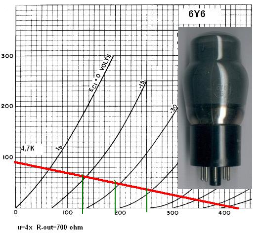

Pade mi na pamet još jedna prelijepa i nestandardna lampa sa kojom sam radio mali SE amp 5W u UL-u,
a u triodnom spoju ima zaista lijepe krivulje i mali izlazni otpor, pa se kao stvorena nameće ovdje za drivericu.
To je 6Y6, pentoda dispacije 12,5W+1,75W na g2, anodni max je za g2 200V specifična je jer se najčešće nalazi
sa smoke ili crnom verzijom balona, mada ima i klasičnih, no da ja više ne fufljam evo graph:
Otpor na ovoj liniji i u točki 190V/50mA i sa 4,7K/35W tereta je svega 700 ohm.
Pojačava 4x i za punu osjetljivost treba nam još 22,5x ispred nje. Lak posao za bilo koju lampicu srednjeg pojačanja poput 6n1p,Ecc88 itd.
Iz svega razložnog do sada sa driverima, vidi se jedna zajednička crta - puno struje, dakle mali, ali jaki anodni otpornik,
što niži izlazni otpor. To je poanta, ali i jednostavan moto : da bi zvučalo, mora biti vruće. I veliko. Malim niko nije zadovoljan..... :-)
