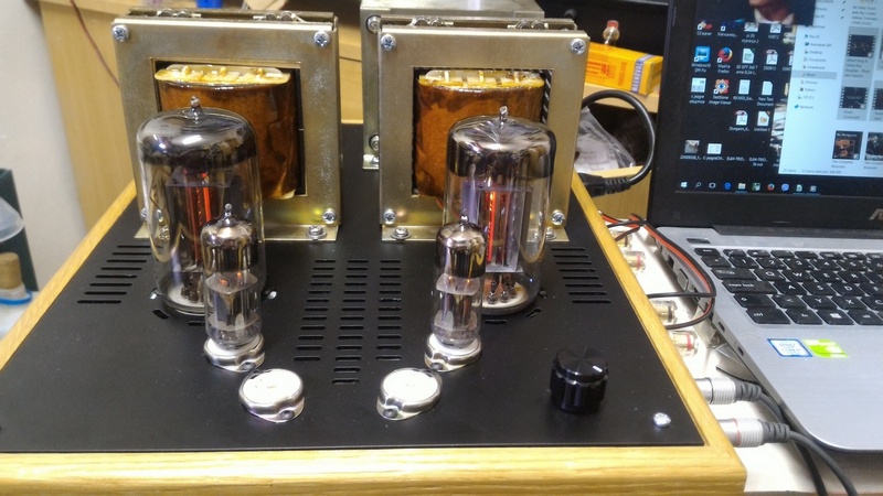

amp je odmah nakon prvog paljenja zvucao - odlicno, impresivno!
ne mijesa bas, gitaru vokale, separacija super, detalja more... sound je na prvu bio jako ugodan , topal i lampaski, lagan, totalno NE-ZIVCAN...
driverica je 6N6P nagarena na 20mA i dela se kako treba, nis se ne more prigovorit , nis ne mulja i nis ne iskri! osim iskrinih otpornika!
natucena na zvucnike FE103 4" Fostex, nis ne fali, svega ima, zvuk koji ne zelis nikad promijenit! 8-) :party1: :party1:

Lijepo je,Ali-nesvidja mi se nezaštićen transformator.Nadam se da planiraš postaviti nešto na iste.Vizualno bi bilo puno ljepše.Dali si osobno radio cnc gornje ploče?Kome bih se obratio za izradu?

misterno -nema toerije da cu zaklopljivat ove trafe! predobri su , meni se ovako svidja, a mogu samo napravit ultra ruzan lampas sa nekim kvadratnim poklopcem :lol:
cnc Al 2mm ili 3mm da, to mi je Dean tu s ovog foruma a sada na drugom forumu, bio napravio negdje 2011..a imas cnca kamo god pogledas,

Te RS su nekako u modi, lijepa cijev, dugovječna, lagana za potjerati...na izlaznim trafoima se nije štedjelo. Kada dotjeraš sve, podjeli šemu, možda ima zainteresiranih.
Inače ta RS ima jednu manu, nije 6s33s .. he he he ... :) :)
