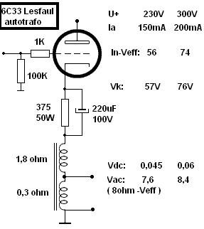

I da pomalo osvježim tu temu, ali i da konačno prepravim mosfet regulirani izvor napajanja da ide do 1,2kV/0,3A
(dva u seriju po 600V tako da mogu i odvojeno), spojih na 6c33 jer je postala "prirodni" odabir za ovakve aplikacije
ovo :
a sam izgled tog trafoa spojenog u autotrafo kao i mjere Izlaznog napona na 1kHz i napona na katodi:
Da ne poslikavam crte i linije sa skopa (slike ko slike), snage je prilično i sa 225V/0,2A na 6c33, malo je to
doduše previsok napon za njen dugotrajni pogon, pa recimo da bi odabir nekih 180V anodno (prvi slučaj i mjerene
vrijednosti) bilo u rangu sa pravilima igre sa 6c33, snaga ispada nešto više od 7W, no imaju pad -6db na 35hz, ali
tko ne pati na najdublje basove, već na 50Hz taj je pad "svega" 3db, na 70Hz je 1db , na 90Hz pa do 15kHz ide ravno, potom lagani pad do 25kHz (-3dB), pa oko 32khZ pada,pada...
Nije cvijeće, ali nije niti za potpuno odbaciti, pretpostavljam da bi se sa laganom korekcijom na driveru, izdizanjem
basa (npr premalim elkom u RC stupnju rasprezanja) i visokih (npr. katodni bajpas drivera premalim blokom) postigao
solidan izlaz... ionako živimo u srednjetonskom području, reče jednom barba Klipšović. :-)
