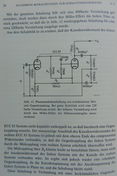

No, da se vratim na ovo - koliko vidim i tu se spominje negativna preko anodnog otpora prvog stupnja, što je
i meni nekako bilo logično.Oni se doduše furaju na prednapon negativnom strujom rešetke, ali u biti to je baš to....
I ajde sad, ja nisam na čistac - pozitiva na g triode1 izaziva fazno obrnuti signal , tj. negativu na anodnom, ta negativa
ide na g triode 2 i na katodi triode 2 je također negativa. Kako je anodni otpor prve spojen na taj negativni ....aha, aha,
u odnosu na pobudni prve triode je negativan, ali u odnosu na pojačani signal - nije. Očigledno se radi o tome da je na kraju
ipak primjenjena veća negativna veza preko svega i stabilizirala priču....
Hmm, da, sad bi bilo zanimljivo vidjeti i što je Philips tu točno napravio, i kako je to zapravo primjenio, a kako se radi o korištenom
spoju, ovdje bi za vikend moglo pasti neko mjerenje da vidimo čega tu ima, jer nečega očigledno ima.

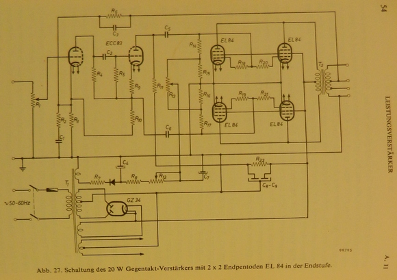

Evo i izvornika:

Možeš li, molim te, kad uzmogneš skenirati ili pogledati slijedeću stranicu
da vidimo da li još štogod kažu za stabilizaciju i/ili negativnu.....
Za sada ovdje piše da će sustav ostati stabilan ovako povezan upravo zbog toga jer su
anodni otpor prvog povezan na katodni drugog u fazi. Vražji nijemci.

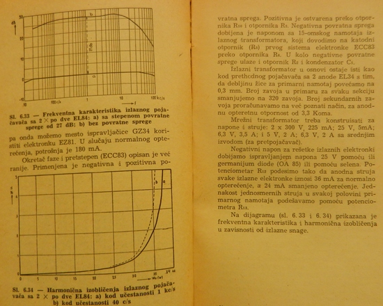

Nije bilo problema sa stabilnosti sklopa (niti sa izvađenim izlaznim elektronkama, kad ne djeluje negativna povratna veza sa sekundara izlaznog trafa, niti sa otvorenim ulazom bez globalne negativne povratne veze, a sa kompletnim pojačalom u radu! ), a pojačanje samog okretača je bilo oko 200 puta (napon napajanja je bio 385V stabiliziran sa 2x 0A2 i 1x 0B3 u seriji). Radio sam probe sa ECC81, ECC82, ECC85, ECC40, 6SN7 i 6SL7, ali su rezaltati bili lošiji!?
Negativna povratna veza je išla sa 8-Ohmskog namotaja izlaznog trafa na katodu ulazne ECC83.

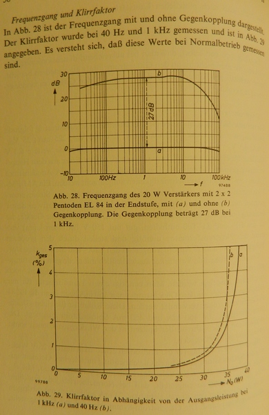

U prilogu je izvedba sa 4xEL84:

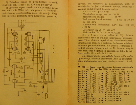

Evo priloga sa PHILIPS-ovog izvornika:
