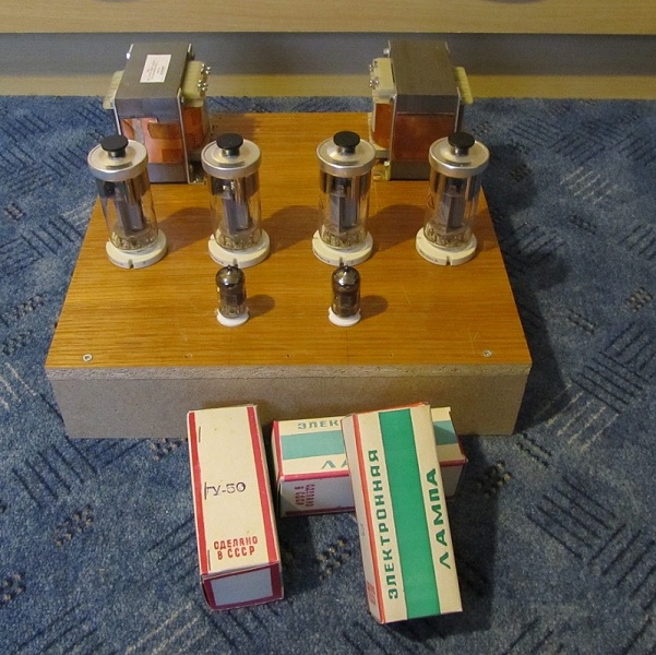

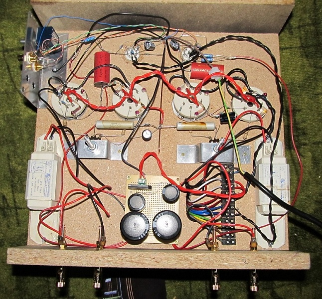

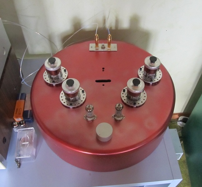

Kad je ovaj mali SE pjevao sam napravio i malog večog brata sa GU50 - PSE50. Na ulazu sam stavio ECC801S u SRPP (Siemens). Upotrebio sam negativni Bias, GU50 sam stavio u pentodu. OT je 3,5K to znači, da svaka lampa vidi kao 7K. OT mi je napravo momak, koji je radio trafote za Šebarta (ASV). Ustanovio sam, da GU50 najbolje svira sa OT od 3,5K-7K. Zvuk je odličan. Od 8Hz - 35KHz 0dB. Bez povratne sprege. Jedini problem imam sa brumom zbog nekvalitenog napajalnog transformatora, ovaj trafo utjeca na izlazne trafote. Probao sam sve živo - stavio horizontalno, pa vertikalno i na kraju sam ga stavio u drugu kutijo i brum je nestao. Ovo pojačalo je još uvjek prototip - treba da ga dam u drugu kutiju. B+ je oko 400V, negativni bias oko -32V). Još nekoliko slika:
Počelo se ovako (tu su još neki poljski OT 1.2K, 30HZ(-3dB) do 35KHz (0dB))
GU50 PSE prototip.jpg (158.11 KiB) Pogledano 10823 put/a.
Izpod
GU50 PSE notranjost.jpg (235.98 KiB) Pogledano 10823 put/a.
Na kraju je izpadlo ovako
GU50 PSE.jpg (106.08 KiB) Pogledano 10823 put/a.
Sad radim na prototipu PushPull sa interstage transformatorom (kao okretač faze). Čekam na izlazne trafote.

I savjet, ali to vjerovatno i znaš, ove prigušnice za neonsku rasvijetu, to hajde,
možeš iskoristiti možda do nekih dvadesetak-tridesetak mA, s više od toga brzo dolazi
do magnetizacije te jezgre bez raspora i ništa od filtriranja.
