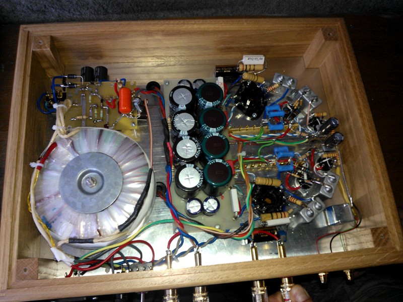

evo kako je nakraju popunjen amp jedna slikica s mobitela nije jos gotovo trebat ce perforirat gornji lim, ugradit ventilator, sve limove plastificirat.. zasad ce morat ostat takav kakav je, posao zove na jos jednu turu :!:
ne bas tako bistar pogled odspoda

PostPostao/la fixxxer » 20 lip 2012, 00:35
Super izgleda! :clap:
Dobar ti ovaj polu-mesec oko podnozja lampi :lol:
Ajd nemoj da pobegnes na turu bez da okacis regulator ;)
