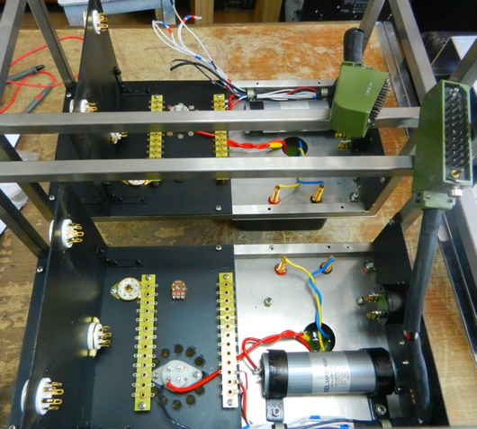

Šeme sklopova, opis rada i rezultate raznih mjerenja ću postati nakon povratka sa odmora!
Sutra planiram montirati kablove za spajanje sa ispravljačem, te lemljenje srebrom ulaznih i izlaznih terminala.

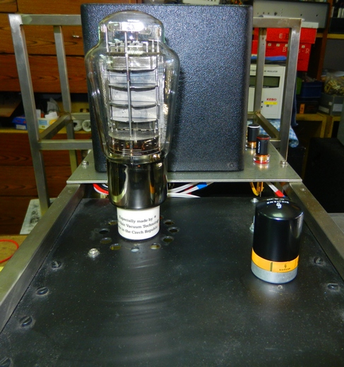

Čini mi se strašna cijev ta 520B. Ako se uzme u obzir snaga i životni vijek možda i nije tako strašno skupa.
Zanimljiv projekt. Možda imam velika očekivanja, ali mi se nekako čini da bi ovo mogo biti ljuti haj end :mrgreen:

Prijatelj mi ima Vaic pojacalo s 520B cijevima. 300B na steroidima. Mislim da su ispred 520B ECC82 i 5687. Za ECC82 nisam 100% siguran. Jako lijepo to svira.
Re: 15W-SE-ClassA-No limit!
PostPostao/la davorin » 19 srp 2012, 23:36

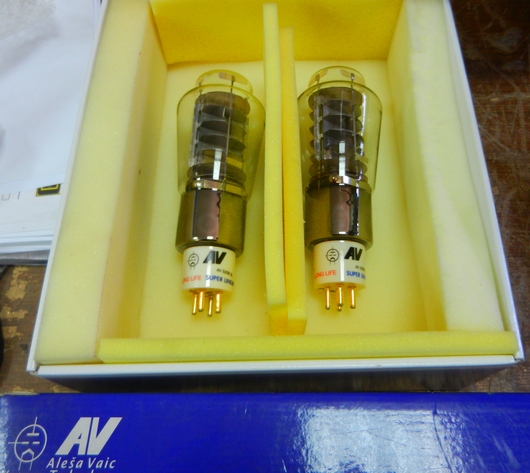

AV520B(imam par) jako lijepo svira, ali je pomalo "gassy", pa joj struja polako raste kako dalje radi, iako je u odličnom stanju što se tiče emisije.
Zato je u planu nabavka para EML520B-V3 (5V-na verzija), koja ima 90W-nu anodu i katodu obloženu sa silicijevim karbidom što joj uz ostale kvalitetne materijale osigurava dugotrajan i jednoličan rad. Kako je ideja dobiti 15W-no pojačalo, mislim anodnu disipaciju držati između 60 i 65W.
Nisam siguran da bi u pojačalu sa bilo kojom verzijom 520B elektronke ECC82 našla mjesto zbog svoje nelinearnosti (barem na putu signala), ali 5687 je vrlo linearna i jako dobra za pobudu.

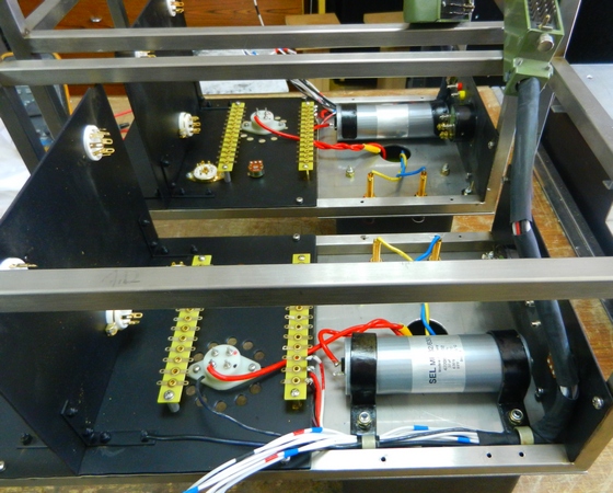

davorin je napisao/la:Detalji gradnje ispravljačkih stupnjeva: DC1=445V/250mA, DC2=-150Vstab./50mA, DC3=4,8-6,6V/3Astab., DC4=20V/0,5Astab., DC5=12,6V/1Astab, DC6=6,3V/3A.
Veliki mrežni trafo je "Siemens-KlangFilm" iz 1953.-će, prigušnice su 9,6H i 6,6H za 250mA, a kondenzatori za filtraciju visokog napona su 2 komada "Black Gate 2x100uF/550V".
