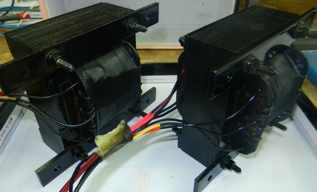

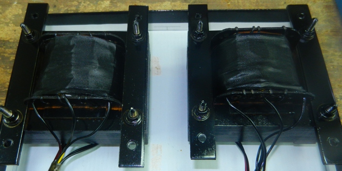

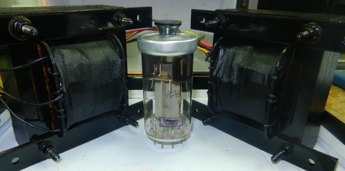

Par slika izlaznih transformatora za SE-ClassA GU50:

PostPostao/la Klokan » 07 kol 2012, 20:36
Crnci :D
Koja firma oklapa transformatore posto bi ja njih stavljao van kucista a ovakvi i nisu najljepsi...

PostPostao/la Klokan » 08 kol 2012, 08:26
Aha, znam za takvo rjesenje...tako ce najvjerovatnije i biti iako sam uvjek vise volio da se trafaci vide vani :)
A sto se tice vasih trafoa, vidim da imaju tu sipku montiranu koja je tarva, jel ja nju smijem otegnuti pa smotati ili montirati drugu? Nece se nista raspasti?

Re: GU50 amp - Potrebna pomoc
PostPostao/la davorin » 08 kol 2012, 09:09
Kakva šipka?
Komadić profila/lima kroz kojeg prolaze vijci za zatezanje trafa je širi od trafa (ranija namjera je bila da se trafoi montiraju preko odstojnika na šasiju, a preko toga profila/lima za stezanje) se može odsjeći (višak koji viri van širine trafa) ili zamijeniti sa kraćim i/ili već savijenim. Višak vijka se odreže, a može se trafo i staviti u metalnu kutiju i zaliti epoksidom ili poliesterom, što je možda najbolje riješenje. Takva metalna kutija se može vrlo ukusno obojati i/ili plastificirati, tako da se van šasije vidi samo ta kutija. Takva riješenje primjenjuje dosta proizvođača transformatora jer je kutija ujedno i oklop oko trafa koji spriječava vanjske utjecaje smetnji na njega (utjecaj mrežnog trafa!).

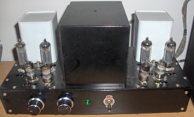

PostPostao/la davorin » 08 kol 2012, 10:29
U prilogu šaljem sliku iz koje se vidi da transformatori stavljeni ispod metalnih poklopaca mogu sasvim lijepo izgledati i ne nagrđivati izgled pojačala. (u prilogu je slika integriranog stereo pojačala sa 4xEL86 u PP-ClassA-Triode sa 4x6101/5964)
Ispod velikog poklopca-kutije je smješten mrežni trafo, a ispod malih kutija-poklopaca su izlazni transformatori.
