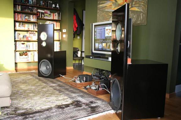

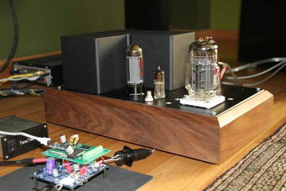

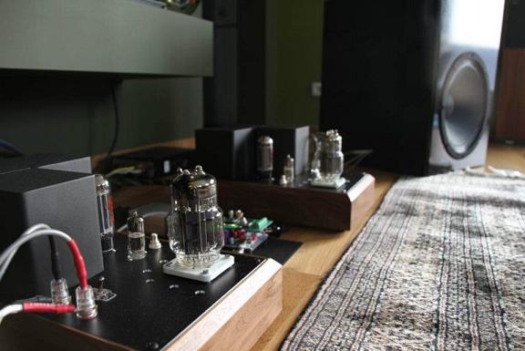

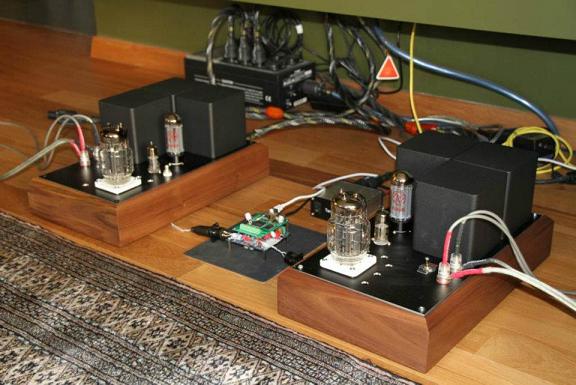

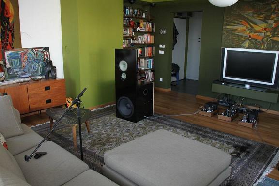

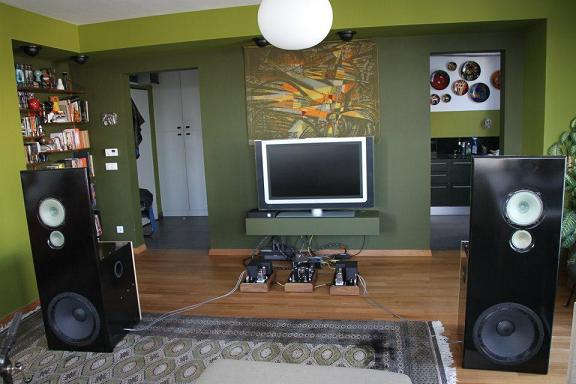

PostPostao/la harkonen » 22 lip 2012, 07:26
Smrt fašizmu!
U to ime, evo jednog lijepog samograditeljskog setupa :
Zvučnici - P17 Endorphin sa SABA Greencone i Altec 416C
Pojačala - DIY SET 6c33c + EC8010 direct coupling
Izvor - Exadevice Exa U2I + AK4396
Od forumaša koji je zbog "prodaje" ovih poklopaca za trafoe banan sa foruma, a dobro da ih nije prodao kako se vidi...... :-)
'ko to može platit' ?
