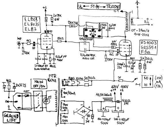

PostPostao/la davorin » 08 svi 2012, 20:32
Mali dodatak kojim se može izabrati manja katodna struja (~108-110mA sa Pa+Pg2 od 44-45W) i veća katodna struja (~140-145mA sa Pa+Pg2 od 56-58W) s čime se dobije optimalnije prilagođenje na zvučnik i veća snaga (i vjerojatno nešto kraći radni vijek izlazne elektronke, iako kod toga računam na "Njemačku" točnost da je radni vijek >10000 radnih sati uz Pa=60W i Pg2=10W!).
Dodan je otpornik od 1 kOhm vezan za katodu koji se s malim prekidačem može spojiti na masu, te time smanjiti ukupna vrijednost katodnog otpornika.
