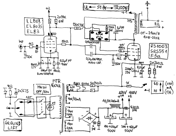

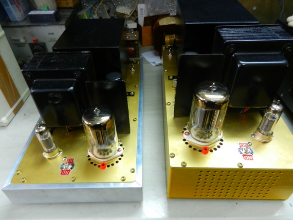

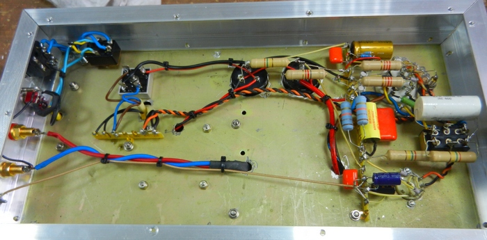

Završna varijanta (prije zatvaranja) koja putuje u Bjelovar!
RS1003 + EL83 SE-Class-A Amplifier

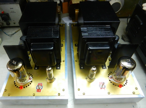

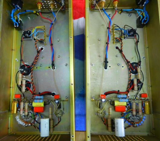

RS1003 + EL83 wirwing photo

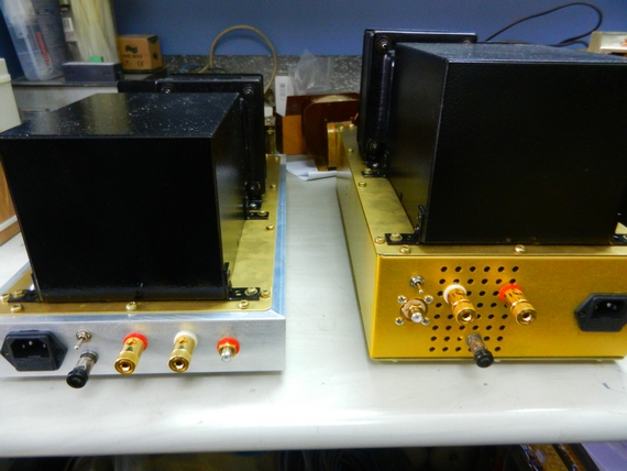

Davorine, koliko je tezak jedan monoblok?
Re: Monoblokovi za TRIODE festival-početna razmatranja sa RS
PostPostao/la davorin » 09 svi 2012, 09:49
Edison je napisao/la:Fino. :clap:
Malo manje od 15kg.

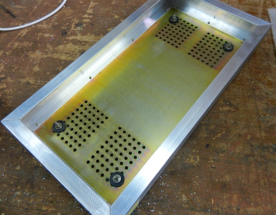

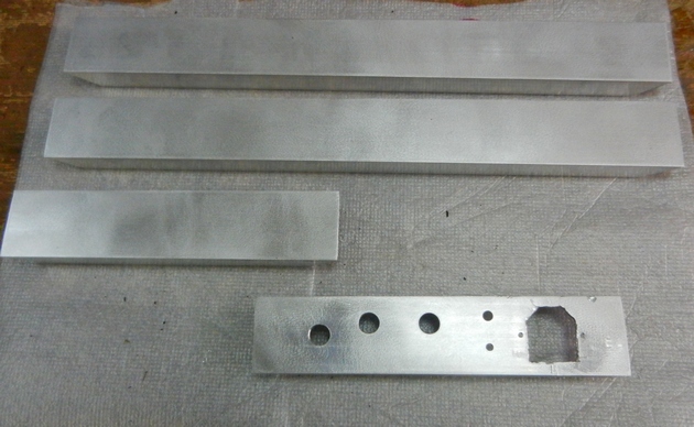

Novi Al okvir, visok samo 46mm:

PostPostao/la davorin » 20 svi 2012, 18:33

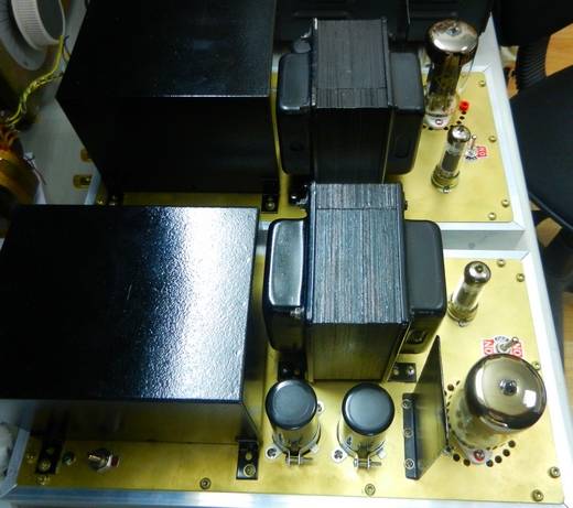

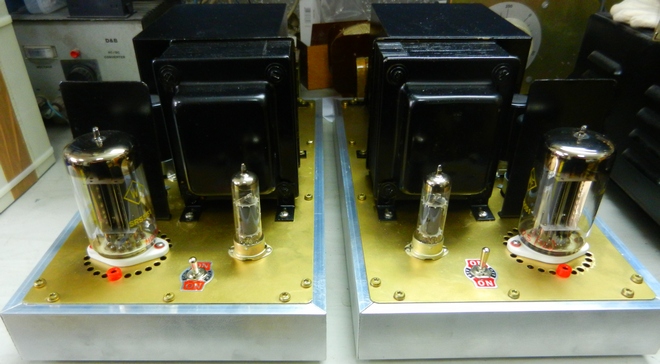

Još malo slika:
PostPostao/la davorin » 20 svi 2012, 18:36
... i još malo:

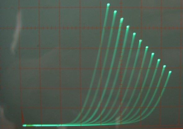

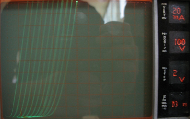

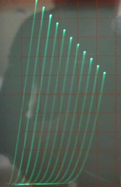

Karakteristike elektronke SRS551 (RS1003) snimljene "Curve Tracer"-om na TRIODE FESTIVAL-u.
Izgleda puno linearnije od karakteristike objavljene na NET-u!
