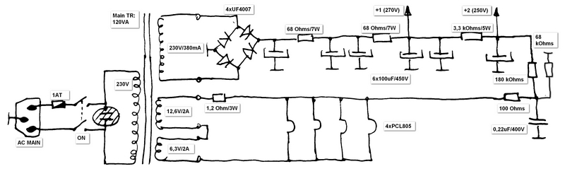

Ponovo sam napravio malu modifikaciju u ispravljaču, odnosno 4 otpornika od 130 Ohma/5W sam zamijenio sa 2 otpornika od 68 Ohma/7W:
