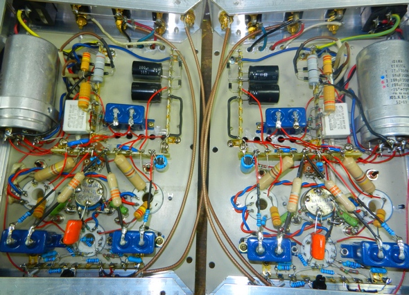

Mali, ali ipak napredak:

Zakaj danas nema za kupit takvih otpornika ? Mrak su !!
U kojoj funkciji koristiš oklop na Locking potu?

sve lipše i lipše :hail:
jesu li one plave keramike na anodi i između 470ohma obične visokonaponske

grunf je napisao/la:sve lipše i lipše :hail:
SILVER MICA 4,5kV!

Dean je napisao/la:Zakaj danas nema za kupit takvih otpornika ? Mrak su !!
Danas su tu DALE, WISHAY... Nekad su bili PHILIPS, SIEMENS, MULLARD, pa i ISKRA!
Dean je napisao/la:U kojoj funkciji koristiš oklop na Locking potu?
Na masi je. :mrgreen:

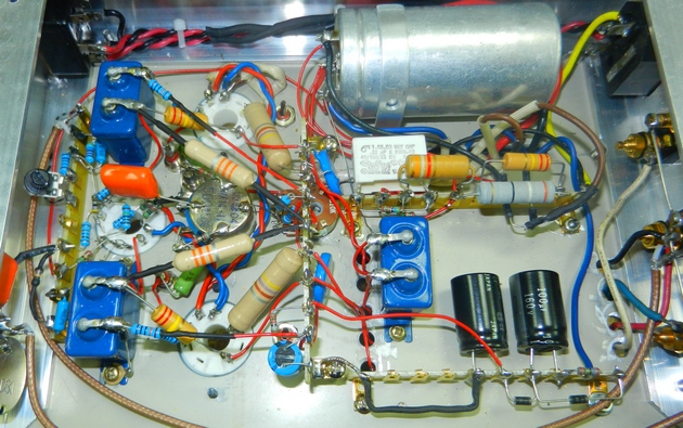

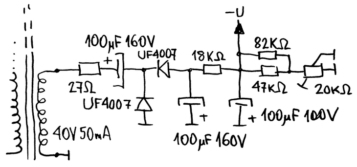

Od početka sam odlučio u pojačalu isprobati osim 6P41S i elektronke 6P44S i 6P36S. Postojeći namotaj za negativni prednapon od ~40V-AC mi ne osigurava dovoljan raspon regulacije, a niti potrebnu visinu napona za sve ciljane tipove elektronke u uobičajenom spoju ispravljača.
Da bi dobio veći raspon regulacije (od -47V do -82V DC), odlučio sam izmjeniti šemu, te umjesto običnog poluvalnog ispravljanja, koristiti udvostručivač napona, također poluvalni.

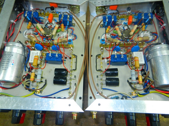

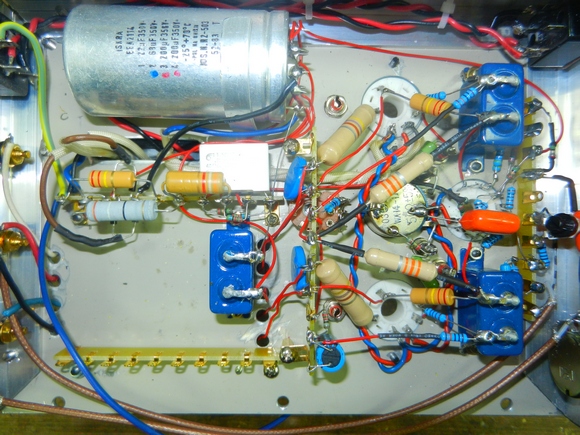

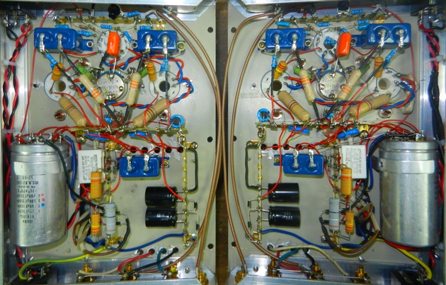

Svi dijelovi su zalemljeni, pa preostaju probe, mjerenja, ispitivanja, podešavanja, izmjene...
