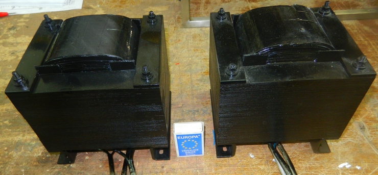

Bože dragi, ogromni su. Kaj, svaki preko 6, 7kg? :mrgreen:
Re: GK-71
PostPostao/la LesFaul » 07 kol 2012, 22:00
Prije ce bit 10-12 a mozda i vise....
Re: GK-71
PostPostao/la davorin » 08 kol 2012, 06:19
Nisam ih vagao, ali mislim da su između 13,5 i 14kg (željezo je 11,7kg!).
Re: GK-71
PostPostao/la tom_hifi » 08 kol 2012, 07:19
Ovo je već teška artiljerija :)

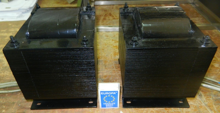

Sredio sam i drugi par trafoa (sa ISKRA limovima), koji također čekaju mjerenje.
Kako mi zapravo trafoi od 9 kOhma neće trebati (praktično samo za pentodni spoj!), morao sam nešto napraviti da ih prilagodim na nižu impedanciju! Razmotavanje nije dolazilo u obzir zbog složenosti trafa, pa sam na vrhu namotao 4 namotaja od 10zavoja žice 0,80mm CuLak i spojio ih paralelno. Takav namotaj sam spojio sa sekundarnim namotajem u seriju te je sad ukupni sekundarni namotaj imao 91 zavoj ukupno (sa 4 žice od 0,8mm CuLak paralelno). Ukupan prijenosni omjer je time promjenjen sa 2700/81=34,568, na 2700/91=29,67. Tako je sa zvučnikom od 8 Ohma dobijena primarna impedancija od 7,04 kOhma (5,28 kOhma sa zvučnikom od 6 Ohma).
Zračni raspor sam povećao na 0,55mm (5 paus-papira od 0,055mm).
Zadnja izmjena: davorin; 08 kol 2012, 10:10; ukupno mijenjano 1 put/a.

Sto rece tom, ovo je stvarno arteljerija....

ne bih volio da mi padne na palac dok ga nosim.... :mrgreen:
Re: GK-71
PostPostao/la Klokan » 08 kol 2012, 12:06
Trafo tih dimenzija tesko da moze past SAMO na palac :)
Real Radios Glow in the Dark!
Klokan
Postovi: 574
Re: GK-71
PostPostao/la audio kutak » 08 kol 2012, 20:59
Klokan je napisao/la:Trafo tih dimenzija tesko da moze past SAMO na palac :)
zato i kažem, nadam se da bi pao samo na palac :mrgreen:
Re: GK-71
PostPostao/la bepone » 09 kol 2012, 03:08
koji trafoi!! vzgalice se ni ne primjecuju na slici od njih :P bit ce zanimljiva mjerna i zvucna usporedba "starih" i "novih" limova , jako zanimljiva tema
