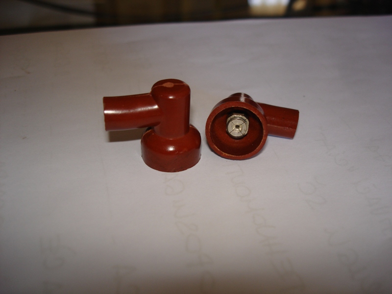

Evo još jedan stiga u ergelu GK-71 :D
Stigle su i anodne kapice.

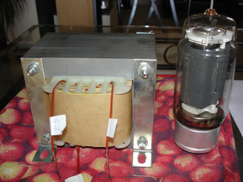

A sad, da se vratimo na temu ... Kaligula, nadam se da nisi slab, jer bi ovo pojačalo moglo biti podosta teško, čak bi moglo i s@kijevom alephu parirati po težini. Koji budu gabariti kutije, jesi kaj računao?
Re: GK-71
PostPostao/la Kaligula » 07 ruj 2012, 22:24
tom_hifi je napisao/la:A sad, da se vratimo na temu ... Kaligula, nadam se da nisi slab, jer bi ovo pojačalo moglo biti podosta teško, čak bi moglo i s@kijevom alephu parirati po težini. Koji budu gabariti kutije, jesi kaj računao?
Nisam još ništa računa glede gabarita. Ovaj OT će se obući u bellove i stajat će uspravno, na kraćoj stranici. A ni mrežni transformatori nisu još definirani, ni prigušnice. Kad sve stigne onda ću se poigrati rasporedom i definirati gabarite. Bit će i podosta elektrolita, pa ću viditi jeli to sve stane pod šasiju.

Evo i prva mjerenja šta su se dala izvesti običnim instrumentom_
Otpori namotaja:
Peimar 451 ohm
UL 303 ohm
Sec. 1,1 ohm
Kapaciteti:
Primar - Sec. 12,87 nF
UL - Sec. 5,52 nF
Primar - UL 10,99 nF
