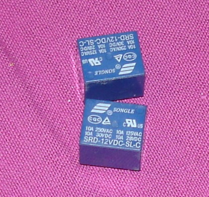

Imam šest komada relay-a "SONGLE" SRD-12VDC-SL-C. 10A 250VAC.
Jesu li upotrebljivi?
