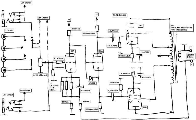

bepone je napisao/la:super davorin, za jedno 20tak dana cu dat napravit dva trafica kod Branka- biti ce to onda na EI96x32 jezgri. ako bude trebalo korigirat primar na manje zavoja cemo spustit broj zavoja? ali ni ne treba ako moren pretpostavit, cini mi se da smo zmajz i ja racunali sa cak 1.5T na limovima 0.33 EI96 i da je to radilo jako dobro (trafic 3K primar, racnato 12W, primjenjen na EL156, 300B)!! ako se zmajz sjeti racunica bilo bi dobro :P
Efektivni presjek EI-96x32 je otprilike jednak presjeku trafa koji ja koristim, pa sam mišljenja da ne treba mijenjati broj zavoja.
Pri korištenju običnih FeSi trafo-limova i većih maksimalno dozvoljenih gustoća magnetnog polja dolazi do izobličenja pri transformaciji nepravilnih valnih oblika, naročito na na rubnim dijelovima frekventnog spektra. Drugačija je stvar kad se koriste FeNi ili amorfne jezgre, ili ako se barata samo sa sinusnim signalima, onda je moguće računati sa znatno višim dozvoljenim gustoćama magnetne indukcije jezgre.
Maksimalna kalkulativna gustoća od 1,5T je primjenjiva za frekvencije od 50Hz (kod običnih trafo limova), a upitna su izobličenja i kod te frekvencije ako se radi o ne-sinusnim valnim oblicima. Pristalica sam konzervativnijeg pristupa proračunu transformatora za HI-FI audio pojačala, a potvrdu toga nalazim kroz literaturu i usporedbu sa gotovim vrhunskim transformatorima renomiranih proizvođača.
Re: PCL805 protufazni UL-stereo integrirac
PostPostao/la bepone » 08 sij 2013, 12:33
e sad koji je bio lim i karaktreistika? EI96-0.33 kolarek je bio nabavio i govorio da su "audio" makar mislin da je to bio obicni Fe Si.
stvarno neznam kar. na 10 Khz i 5W je bio pravokutni signal sa malin zubcen na pocetku gornjeg i donjeg pravokuntnika (jako mala rezonanc.) sto mislin da je jako dobar rezultat :P gornja granicna na sinusu nje bila 56 KHz. mislin da je bi oproracunat na blizu 1.5T!
ma ni bitno, da se vratimo na temu, sema je zanimljiva i jednostavna, direktno vezana katodin obrtacica..mali naponi, elektroliti svugdje dostupni (a najvise po skafetinima )
se more odposjit povratna veza i koliko ce pojacalo imat dodatnih poteskoca u pogonjenju "tezih" zvcnika - visaton alto 2- 83 dB?
PostPostao/la davorin » 08 sij 2013, 12:47
Povratna veza je samo 3dB, pa se njezinim odspajanjem ne dobije puno na osjetljivosti, ali se izgubi na damping faktoru (i kontroli istitravanja zvučnika na niskim frekvencijama!). U zvučnom smislu ne postoji uho koje bi razlikovalo zvuk ovog pojačala "sa" ili "bez" povratne veze.
Ulazna osjetljivost je oko 0,9Veff, ali zbog jednostavnosti ovakvog pojačala (samo 4 elektronke!) nisam namjerno dodavao još jedan stupanj pojačanja. Objavit ću rezultate mjerenja nakon još nekih eksperimenata i više efektivnih radnih sati sviranja. (sve u pojačalu je potpuno novo!)
Zvučne kutije koje imam u radioni za probe (samogradnja-8"niski/1"visoki-12dB/oct-SPL~86dB/1m) se čuju jako lijepo, i dojam je da mi nije potrebno još "gain"-a, ali svatko ima svoje kriterije!? :lol: :mrgreen:
PostPostao/la bepone » 09 sij 2013, 13:26
more davorin, fala na uputama, radit ce se trafoi a i ampic!! 0.9Veff je normalna osjetljivost, a teret ce biti jos "tezi" i strujno gladni 83 dB visaton, za po doma i svakodnevno slusanje ce bit super

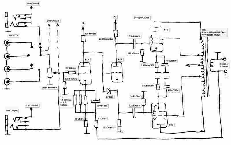

ako moze shema pojacala u malo vecoj rezoluciji za nas chorave, pls :hail:
PostPostao/la davorin » 09 sij 2013, 14:38
pamook je napisao/la:Yup, hvala Davorin :thumbup:
Pokušao sam ju izfiltrirati, ali maksimalna dozvoljena rezolucija je 800x600 i/ili 250kB:
PostPostao/la ilimzn » 09 sij 2013, 15:30
davorin je napisao/la:
GIF je format za to, nakon konverzije u 4-16 nivoa sivog :)
Posalji meni pa cu ti srediti :)

Ovako bi sve trebalo biti vidljivo, po potrebi povecati x2 u pregledniku
