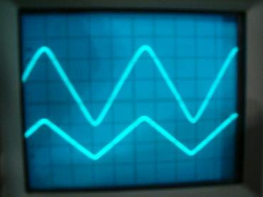

U očekivanju nekog materijala za male građevinske zahvate po kući i da SStrsat ne pobjegne sa platforme a da mu ne javim, probao sam planirano sljedilo sa parom EL34 u triodi, sa ukupno 125mA kroz obje cijevi, nagrnuo na ulaz signal se cijevnog drivera koji mi dade oko 100Veff, na sljedilu dobio 91.5Veff van. Katode stavljene na potencijal 0 koji se dosta dobro održava (fluktuira oko +-2V, no znam do čega je, plus 310V sam uzeo sa mosfet regulatora, ali negativnih 290 je obični neregulirani ispravljač i to je to, očekivao sam i više lutanja) i opterećeno sa surogatom Gm100 rešetke - serijom Si dioda - otpor.
Krenuo sa 1,8K i nagrnuo full signal, oblik trokuta nije promjenjen, amplituda pozitivne periode pala za mrvicu, da nisam spajao-odspajao to opterećenje ne bih niti primjetio pad. Probao 1Khz i 20Khz. Zanimalo me do kud to ide i probao i 1,2K otporom, pozitivna perioda pala još mrvicu ali ništa zabrinjavajuće, u oba slučaja otpornici od 3W se fino zagriju, dakle "struja rešetke" pošteno teče. Zagrijao se bogme fino i regulator (ipak je to 310V-0,125A) i s obzirom da je ionako vruće, prekidam za danas...
Mislim da je pitanje drivera rešetke za GM100 riješeno. Pozabavit' ću se vremenom sa više frekvencija, otpora opterećenja, 807-ce umjesto EL34, ali to je to. Sad naponsko pojačanje.
Ostaje sad slatki izbor ovo s onim, ili ono s nečim trećim.
Ruski DHT predriver? Američki DHT predriver? Par mješan od ruske i amerikanske DHT lampe? 26 na 4P1l? Premalo pojačanja, nažalost za osjetljivost 0dB i malo povratne. Vjerovatniji je mix indirektna-direktna,a možda napravim više raznih predrivera koji će se samo umetati kao lego kocke. Što ne?
1 khz dolje - ulaz sa generatora, gore izlaz iz sljedila opterećeno.
20 khz dolje - ulaz sa generatora, gore izlaz iz sljedila opterećeno.
