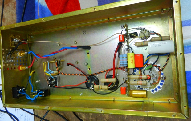

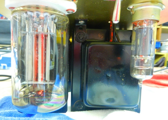

Par sličica:

PostPostao/la pamook » 05 svi 2012, 16:06
zeravica!!! :D
i apoteka s donje strane :shock: :hail:
Re: Monoblokovi za TRIODE festival-početna razmatranja
PostPostao/la harkonen » 05 svi 2012, 16:08
I onda na tehnikalije svikli razočarano kažu - a što tu svira? Pa to je - prazno!
E onda uzmete jednu univeralnu pločicu pa križ-kraž, malo serijski, malo paralelno, raznih blokova i otpora
viška pobacate po njoj i nikud ne spajajući to učvrstite.
Joj, gospon, kak tu ima puno dijelova, zato to i svira dobro!
PostPostao/la Dean » 05 svi 2012, 17:46
Sigurno svira dobro, ali ovi otpornici djeluju močno!! :hail:

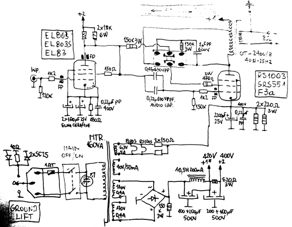

Malo modificirana šema:

PostPostao/la joe dalton » 05 svi 2012, 23:50
Dean je napisao/la:Sigurno svira dobro, ali ovi otpornici djeluju močno!! :hail:
Fakat. Davorine koji su to otpornici?
Btw. jedva čekam da vidim uživo i čujem amp.
PostPostao/la Edison » 06 svi 2012, 00:16
joe dalton je napisao/la:Fakat. Davorine koji su to otpornici?
Kasnis, Joe. Pogledaj na 4. stranici... ;)

PostPostao/la joe dalton » 06 svi 2012, 00:46
Edison je napisao/la:
Ma htio sam to još prije pitati. A promakao mi je posta na 4. stranici.
Uglavnom ne zna se i nenabavljivo :D
