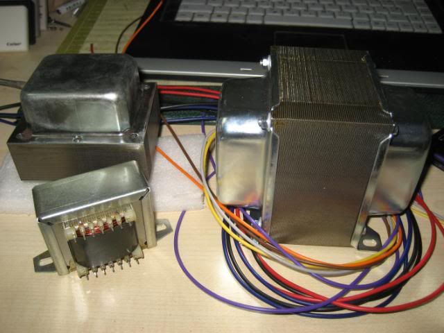

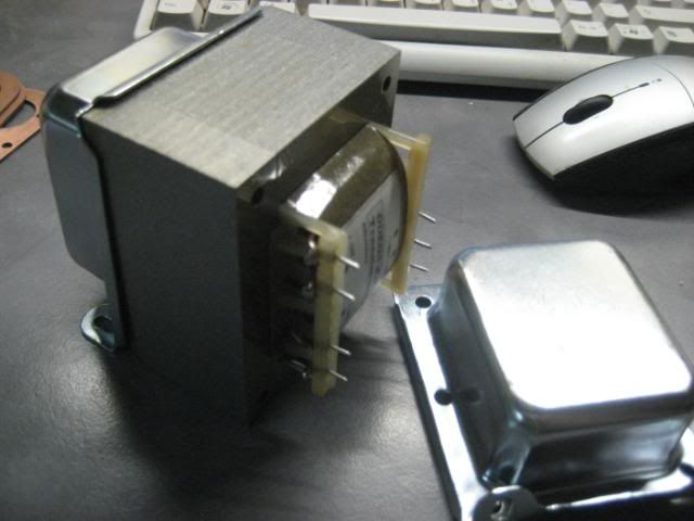

Za mrežne transformatore i prigušnicu, njih tri u pozadini stvar se ne mijenja bili ili ne bili poklopci.
Za OT koliko sam vidio na netu bellovi sa nogicama imaju nogice na kraćoj stranici EI jezgre. Ako su Brankovi takvi onda bi OT trebao uzdignuti
Po dubini bi u tom slućaju dobija 16mm pa bi vjerojatno skratija i ukupnu dimenziju za 16mm jer mislim da driverice mogu toliko zgusnuti, a
6P3S se onda pomiću za 16mm za OT-ima.
Ako mi možeš samo mailom poslati tlocrtno dimenzije trafa sa bellovima bio bi zahvalan. Tlocrtno je u tom slučaju dimenzija tijela transformatora
EI96 80×47mm + bellovi.

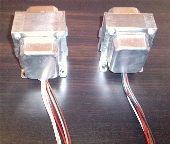

I Brankovi imaju noge na kračoj strani
Ovo su neki Brankovi trafiči, ali izmjerit ču ih u ponedeljak..
