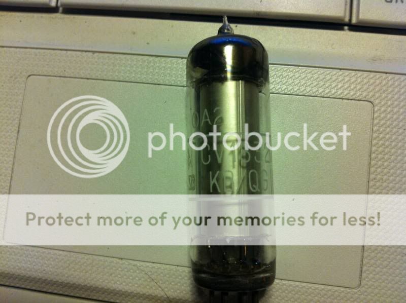

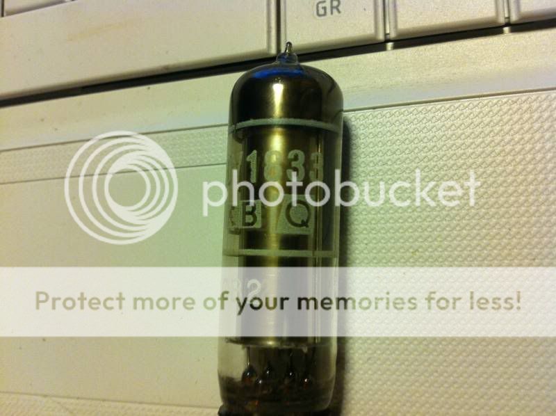

Kopajući po ove 2 kutijice što sam dobio za Božić :D
Našao sam :
Koje se, ako bude trebalo, odričem u ime razvoja ovog ampa ;)

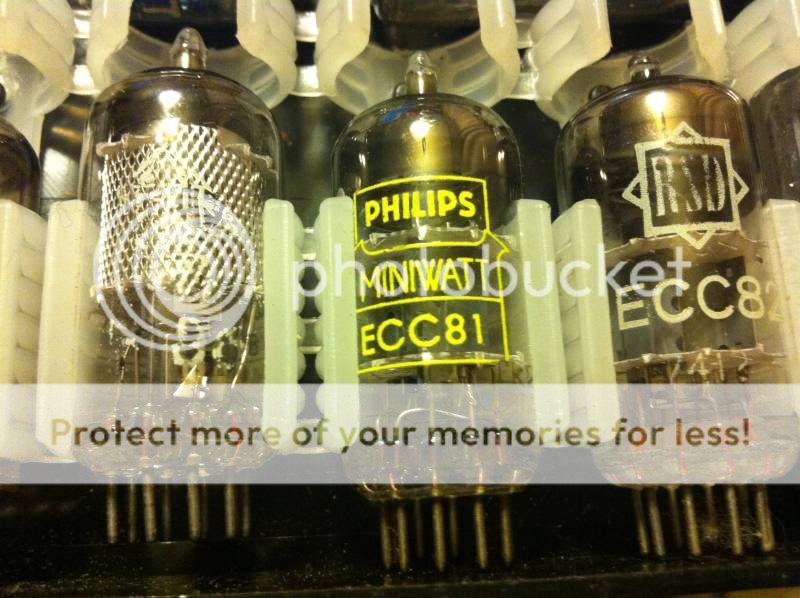

Kako sam opet našao neke cijevi koje prvi put u životu vidim, biti ću slobodan postaviti par slikica ovdje....
Ako smeta, maknite na prikladnije mjesto...
Šta da ja s ovim sad radim ? :lol:
CV1832
i CV1833

http://www.radiomuseum.org/tubes/tube_cv1832.html
http://www.radiomuseum.org/tubes/tube_cv1833.html
a inače, net vademekum za lampe :
http://frank.pocnet.net/sheets0.html
Sa ovima, jednostavno rečeno, zamjeniš Zenerice, a mnoge od njih i lijepo svijetle pritom.
Zenerica ne svijetli, odnosno samo jednom. :-)
Šalu na stranu, naponske hladnokatodne regulatorice možeš uvijek fino iskoristiti da ti stabiliziraju napon
na nekom budućem cjevnom projektu ako ti odgovoraju naponom, a možeš ih spajati i više u seriju....
Estetski su najčešće vrlo zanimljiv detalj kad su u pogonu upravo zbog svjetla koje emitiraju.
Zadnja izmjena: harkonen; 01 sij 2012, 21:53; ukupno mijenjano 1 put/a.
Re: SE - SIPP amp
PostPostao/la sstrsat » 01 sij 2012, 21:50
CV1832 i CV1833 su VR cijevi (regulatorke), znaci vakumske "zenerice" :lol:
CV1832 je za 150V a CV1833 je za 110V, obadve pri strujama od 5 do 30mA. ipicna upotriba im je u stabilizatorima napona
Napisi ca jos ima va toj kutiji, ne tribas sve nego one malo rijedje i one koje su ti nepoznate

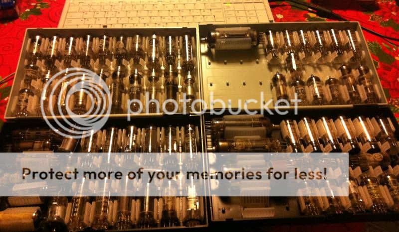

Inače, gdje bi čovjek našao ovakve kutijice, kao što su na slici?
Veću količinu, zajedno sa plastičnim držačima svih veličina?
To mene zanima, hm,
Re: SE - SIPP amp
PostPostao/la Dean » 01 sij 2012, 22:09
Ideš popravljati televizore po kučama? :lol:
Re: SE - SIPP amp
PostPostao/la sstrsat » 01 sij 2012, 22:29
harkonen je napisao/la:Inače, gdje bi čovjek našao ovakve kutijice, kao što su na slici?
Pa mozda kod sonny-ja. :lol:
Na njegovom mistu ja bi pazil da mi neki 100+ kilski nindja ne upadne tokom noci :lol: :lol:
