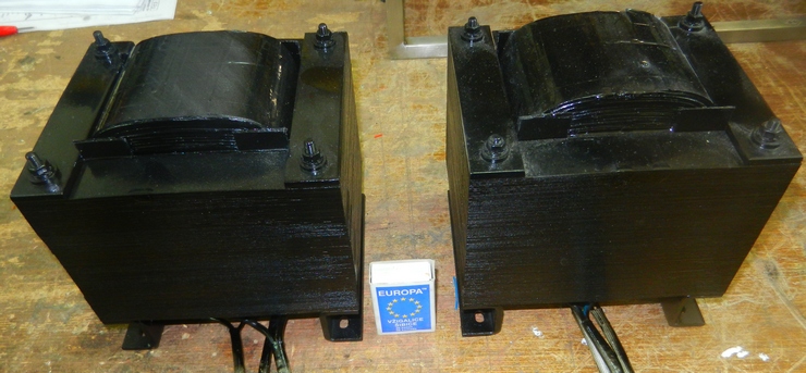

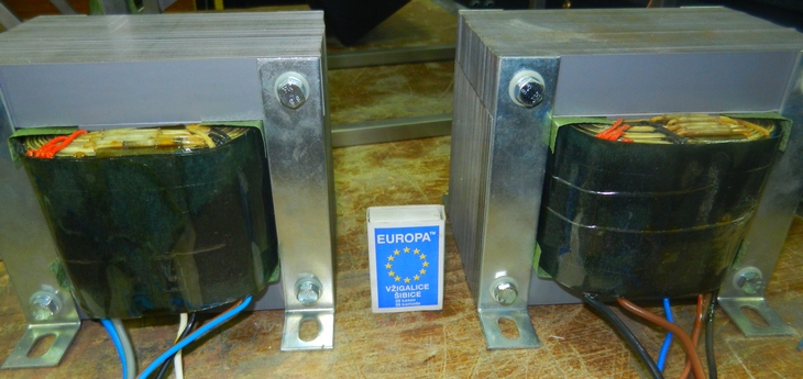

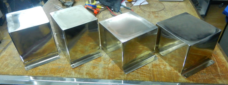

Za nekad (davno?) namotene izlazne transformatore za GK71 (klasa A, UL-posebni namotaj, namotana 2 para sa različitim limovima) su danas stigle kutije-poklopci za zatvaranje.
Za "zalijevanje" poliesterom mi treba oko 3kg po paru transformatora i epoksidna smola za unutrašnji premaz prije nalijevanja.

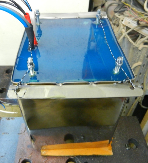

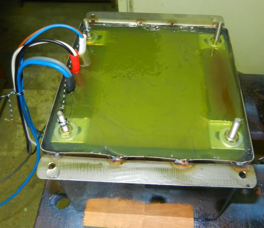

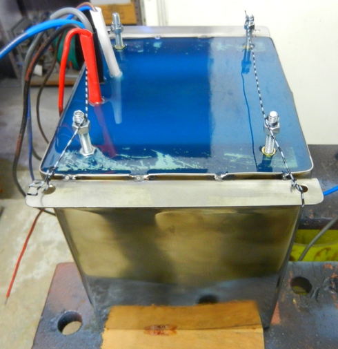

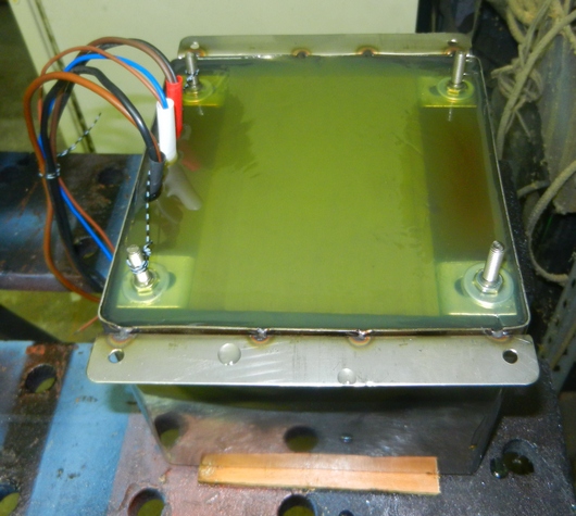

PostPostao/la davorin » 02 ožu 2013, 20:46
Prvi par je zaliven!

PostPostao/la Dean » 02 ožu 2013, 23:23
A di si spojio crvenu žicu ?? :o :o :o Nisi ??? :o
Re: SE-UL-transformatori za GK71
PostPostao/la davorin » 03 ožu 2013, 07:25
Dean je napisao/la:A di si spojio crvenu žicu ?? :o :o :o Nisi ??? :o
Da, vrlo "nezgodno" ako sam nešto zaboravio! :mrgreen: :lol:

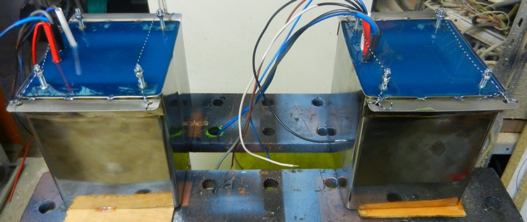

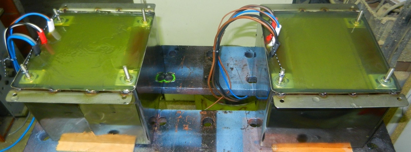

PostPostao/la davorin » 03 ožu 2013, 10:25
I drugi par je zaliven!
