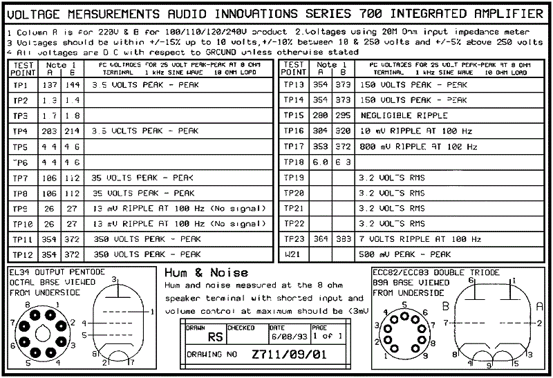

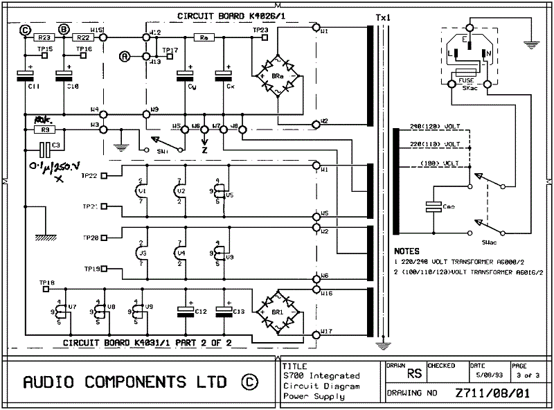

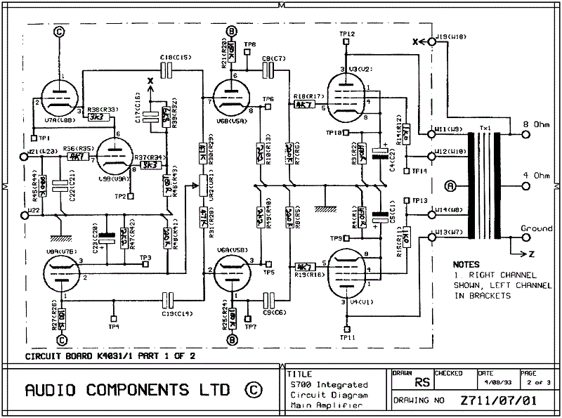

Od mora šema koje sam pogledo na netu ova mi se nekako najviše sviđala radi dosta kompletnoj šemi,popularnosti cijevi EL34,ECC83 ,radi 25w u a klasi i jer mislim da se jednostavno može napravit da pojačalo radi i u triodnom spoju?a možda se i varam..I htio bi da mi provjerite dal tu sve štima.

-vrijednosti kondenzatora prije mrežnog trafa,vrijednosti Ra,Cx,Cy u izvoru napajanja?
-neznam namjenu prekidača u izvoru napajanja tamo di piše sui?

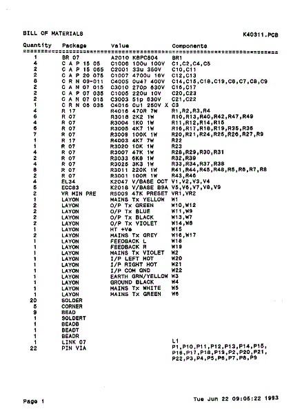

-na popisu komponenti fale R5,R6,R7,R8 koji su u anodnom kolu cijevi V5,V6 iako na šemi piše da su 200k neznam od kolko su w? predpostavljam 1 ali...

Razmisli jos malo prije nego ca odes u investiciju oko ove sheme.
Iako je shema sama po sebi jednostavna, u realizaciji se moze javit puno problema. Ovo je amp sa UL spojem izlaznih cijevi tako da je tu pitanje izlaznog trafa vrlo bitno. UL trafo se mota na prilicno poseban nacin a greske (cak i relativno male) kod proracuna / motanja vrlo lako dovode do tesko otklonjivih nestabilnosti (stalnih ili sporadicnih oscilacija). Pogotovo u ovakvoj koncepciji koja koristi i globalnu povratnu vezu povucenu sa sekundara izlaznog trafa na ulazni stupanj. A toj povratnoj vezi nimalo ne olaksava posal cinjenica da se ovdi u ulazu / driveru koriste ECC83 ca znaci da ce osim prilicno slabe frekventne karakteristike vec vrlo rano nastupit i prilicni fazni okreti.
Nazalost je globalna povratna veza kod UL spoja gotovo neumitna jer bi bez nje izlazni otpor ampa bil malo previsok.
Tako da podesavanje kompenzacije (ovdi C17) moze bit itekako mukotrpno a nije nemoguce da ce tribat uvodit i jos neke kompenzacijske mreze. To ponajvise ovisi o izlaznom trafu i ovih 270pF za C17 sa sheme zapravo vazi samo za trafo koga je proizvodjac upotribil dok za neki drugi trafo ta vridnost moze bit itekako razlicita (a kako san vec navel, nije nemoguce da ce tribat uvest jos neke kompenzacijske elemente). Borba sa tim stvarima nije bas za pocetnika, tu triba i podosta iskustva i ponesto mjerne opreme.
