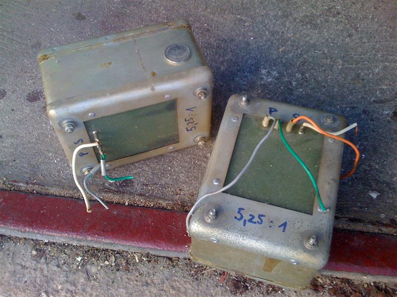

U posjedu sam dva potted OT-a s prenosnim omjerom 5,25:1. Izvađeni su iz 100V pojacala za razglas sa STK hibridom u izlazu. Rastavio (tj samo skinuo poklopac i zanitovo ga natrag) sam jedan i unutra je mrcina sa dvije špule (jedna primar, druga sekundar, znam da nije dobro) i jezgrom od 4x4cm sve skupa zaliveno u epoksid ili neku slicnu masu tako da rastavljanje ne dolazi u obzir. Pitanje je za koje cijevi i u kakvoj konstrukciji se eventualno mogu (is)koristiti, pa pucajte. Ako ima dobrovoljaca sa skopom da ih testiraju neka se jave. Evo slike:
Ova kovanica je od 1 kune, dakle trafi su stvarno veliki i teski cca 3-4kg svaki!!! Steta da kupe prasinu...

Uf, malo nezgodan (mali) prijenosni odnos. To bi sa opterecenjem od 8 oma dalo svega nekih 220 oma na primaru a tih 220 oma je cak i za 6C33 premalo. A stavljanje nekoliko (najmanje 3) 6C33 u paralelu bas i ne bi imalo puno smisla u izvedbi sa trafom jer tu vec i bez trafa imamo mogucnost pogona zvucnika.
Situaciju jos otezava ca ti trafi gotovo siguro nimaju zracnog raspora pa se za klasicnii SE ne mogu koristit. Ostalo bi eventualno razmisljat o parafeedu ili circlotronu ali je velo pitanje koliko to uopce ima smisla. Ako su ti trafi bili namijenjeni za razglasnu upotribu onda ne bi bilo veliko iznenadjenje da im ni linearnost ni frekventni opseg ne budu bas sjajni pri malo vecim snagana.
Ali u svakom slucaju bi ih vridilo testirat sa skopom. Mozda su pri malim signalima dobri a to bi im moglo otvorit put mozda ka MC step up trafima (malo glomaznima :lol: )

Misliš da nema raspor?
A baš šteta, za jedan "aman-taman" trafo u katodi za 6c33 dušu, pardon, jezgru dao... :-)

A znam da je mali prijenosni omjer i upitnost postojanja raspora sranhe, ali valjalo bi vidjet. Uzmem ih sa sobom kad budem isao gore pa ih okacis na skop?

Ako nije za zvucnike, mozda bi bio za slusalice?

Edison je napisao/la:Ako nije za zvucnike, mozda bi bio za slusalice?
Vidis, vidis, to je dobra idea! Sa slusalicama od recimo 100 ohma na sekundaru to je 2k2 na prmaru sto je vec iskoristivo. Sto nas opet vraca na problem (ne)postojanja raspora....

sstrsat je napisao/la: Mozda su pri malim signalima dobri a to bi im moglo otvorit put mozda ka MC step up trafima (malo glomaznima :lol: )
Malo glomaznima, da... Za stereo, cca 10kg zajedno s ultralakim kucistem/postoljem. :lol:

harkonen je napisao/la:Misliš da nema raspor?
Znal san da ga vec vidis u toj ulogi :lol: :lol:
Ali nazalost, gotovo 100% je siguro da nima raspor. Ako je bil namijenjen da sa STK niskonaponskog hibrida velike snage napaja 100V razglasnu liniji onda siguro nima raspor jer mu ni ne triba. Na izlazu STK bi (barem teoretski) tribal DC offset bit jednak nuli

LesFaul je napisao/la:
Zaboravi tu racunicu. Ako je bil namijenjen da sa 8-omskog izlaza transformira na 100V liniju onda su mu induktiviteti gotovo siguro premali. Tako da bis uz koristenje 100-omskih slusalica i transformacijom na preko 2K vrlo virovatno imal problena sa padom na nizim frekvencijama.
Bez mjerenja nima ni smisla puno nagadjat

sstrsat je napisao/la:Ali nazalost, gotovo 100% je siguro da nima raspor. Ako je bil namijenjen da sa STK niskonaponskog hibrida velike snage napaja 100V razglasnu liniji onda siguro nima raspor jer mu ni ne triba. Na izlazu STK bi (barem teoretski) tribal DC offset bit jednak nuli
Ako se dobro sjecam, izlaz sa STK je na trafo bio spojen preko oveceg elektrolita vjerojatno kao zastita u slucaju pojave DC offseta veceg od nule....
