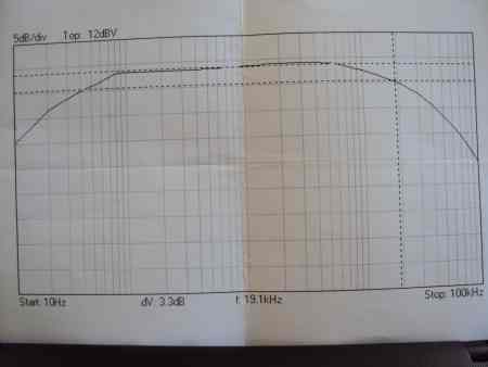

Imao sam ideju objavitin prodaju jednog malog UCL82 ampa pa sam se sjetio da imam neka njegova mjerenja obavljena u Tajnikovom podrumu, pa ih stavljam na uvid i molim komentare koji bi laicima bili razumljivi. Ono - kak to onda svira kad tako mjeri?

PostPostao/la harkonen » 10 svi 2011, 12:42
Jel to crtano rukom ? Ajde priznaj? Malo mi je preravno ......
Prema grafu bi se reklo da je za Ćiru Gašparca optimalno, Kićo Slabinac
bi već bio upitan :-)
Dakle nd 40Hz imaš -3db kao i na 20Khz? Na 40Khz je naoko -6dB.
Predpostavljam da nema povratne veze ili je mala, graf izgleda ok.
Samo ti to stavi u prodaju, koga zanima, mjerenja mogu samo zbuniti.

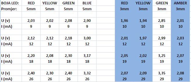

PostPostao/la harkonen » 19 vel 2012, 17:51
Morao sam ovo provjeriti za nešto jer danas nije za vjerovati više nikom, a ako baš nekom usput i
zatrebaju mjerenja za već nešto, a taj netko će već znat' i čemu.....
p.s. Ustvari je to tu stavljeno da ja ne izgubim.
Re: Mjerenja
PostPostao/la Edison » 19 vel 2012, 20:10
I moja mjerenja LED-ica su vrlo slicna. Jedino me iznenadjuje rezultat zelenih od 3mm. Kod mene su slicne crvenima od 3mm, tj. nesto malo iznad 2V. Nasao sam i neke narancaste od 1,8V, a imam i nesto stare produkcije crvenih od 5mm, koje su oko 1,65V. Ponekad je neka zgodna umjesto katodnog otpornika i kondenzatora, i jos svijetli...
