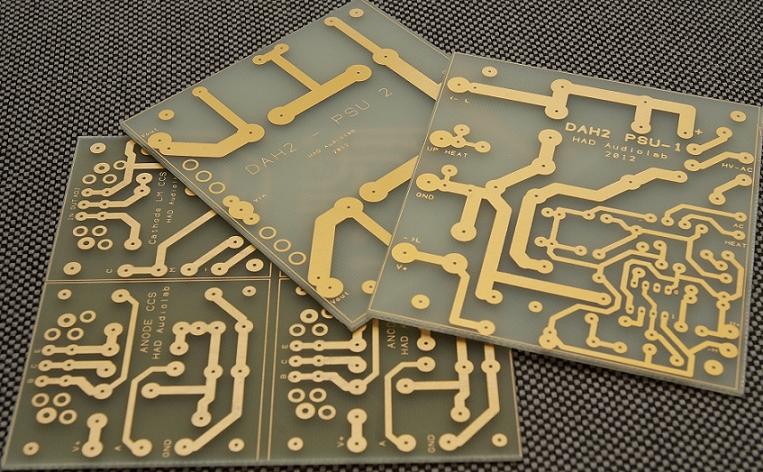

Da sve to nije samo puko slovo na papiru, evo i jedna fotka koja govori tome u prilog:

jesu li ovo pozlacene pločice? :mrgreen:
alfa
Postovi: 165
Re: DAH - 2 (kit i upute)
PostPostao/la s@ki » 23 vel 2012, 13:38
ne, samo nije foto lak skinut s njih.
ja sam počeo markerom pisat po njima OPERI ME jer me nekolicina ljudi pitala zasto se teže lemi po pločicama koje napravim :D
PostPostao/la harkonen » 23 vel 2012, 13:40
Ih, foto lak? Zlato, dobro ti alfa veli, pa znaš da je na ovom forumu samo najbolja roba.
Ko hoće zlaćane pločice da maže nekim šlosarsko-grijanje-instalaterskim pastama,
samo naprijed. :-)
PostPostao/la s@ki » 23 vel 2012, 13:41
dolaziš onda sutra po ove za DAH1?
zlato my ass :D
