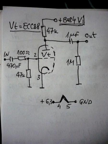

Zdravo!
Evo nacrtao sam jednu shemicu sa ECC88, i pitam se jel ovo moze da radi?
Koja je izlazna otpornost i pojacanje ovog preamp-a? Jeli treba nesto da menjam na shemi?
Inace anodno napajanje je +B=84V! ;)
Zivjeli!
