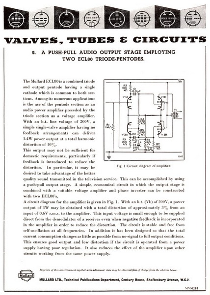

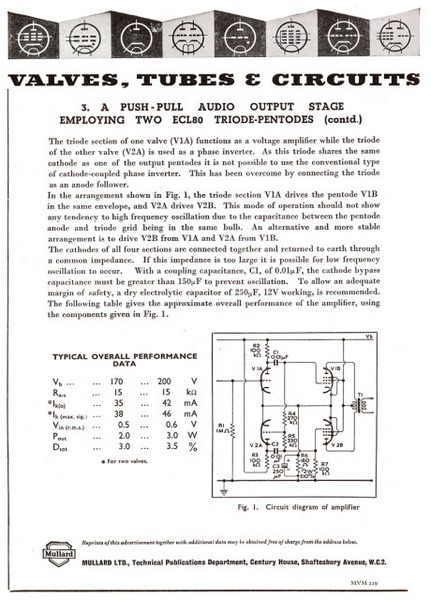

sstrsat je napisao/la:ECL80 - 6 ....trioda i pentoda male snage koristena nekad u sinhro separatorima crno bilih televizija.
Koristila se i audio pojačalima (vrlo rijetko), a postoji i prijedlog za protufazno pojačalo firme Mullard:

davorin je napisao/la:
A je, koristila se i ovdi i ondi ka manje vise i svaka druga lampa do koje su ljudi mogli doc u onim godinama kad je do lampi bilo itekako tesko doc. Tako je uz malo modifikacija bila koristena i za ozivljavanje Gebelsove Gubice (Radio prijemnik DKE :lol: :lol: ) - ref. "Radioamater" 60-ih godina. Po istom izvoru, ona je cak mozda bila i prva noval lampa koju je nekadasnja juga uvozila. Ali su naravno zaboravljali uvest :lol: i noval podnozja tako da u vrime uvoza bas i nije nikome narocito posluzila (televizije su se tada u jugi mogle nabrojit na prste). A dolazak P-serije ju je istisnul i iz sinhro separatora u televizijama.
Tako da taj Mullardov prijedlog za neki PP amp sa njom bas i nima nekog znacenja. Mislin, moze se nju ic na silu trpat na jos podosta mista ali bas nekog rezona za to nima
