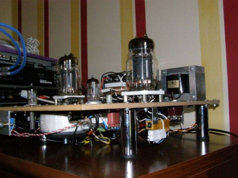

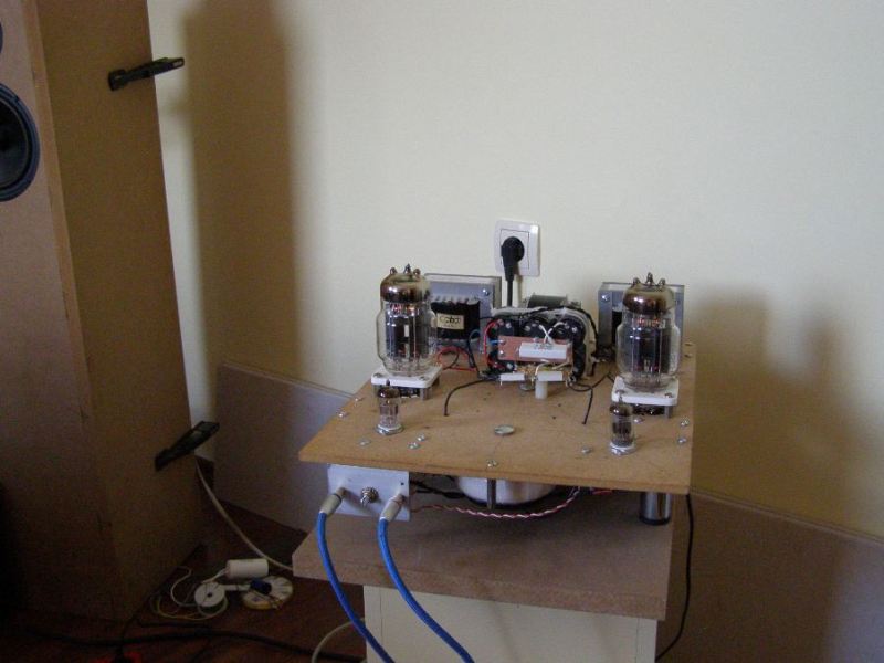

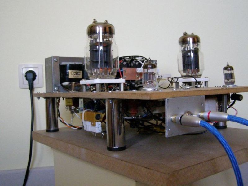

Pozdrav svima,
Prije skoro godinu dana, iz interesa za neko cijevno pojačalo ( Moje prvo ) i prijedloga Harkonena za DAH 1,
odlučio sam se za babuške. Sve se pripremilo i stalo. Raznorazne obaveze stalno su odgađale poćetak.
Nakon mog kratkog posjeta Bjelovaru i triode festu sve mi je prekipjelo i odlućio sam sve staviti na dasku i
složiti. Nije DAH 2, ali ima vremena za razradu i upgrade....Grije ko ludo, al i radi odlično.
Inaće nebi al obećao sam čovjeku, pa evo par slika, . . .
Privitak P5260138.JPG više nije dostupan.
Još je sve u probnom mjerenju i slušanju, pa kad sve poštelamo biti će skutijano, . . . nadam se uskoro.
Hvala Harkonenu na uloženome trudu i strpljenju
Prvo sam slušao na male zvučnike u radnoj sobi ( prve tri slike ), a onda sam premjestio pojačalo u dnevnu sobu na veće zvučnike.
Kad se zagrije radi sve u šesnaest.

Rat style :D
bitno da radi, i da ne puca/sijeva :lol: ... koje su driverice, po kojoj shemi? Kazes nije DAH-2?
e da - one plasticne vezice na 50W otporima plus keramika, izdrze temperaturu :shock:
dobrodosao u svijet babuski :D

Napravljeno je po shemi iz teme 6C33C, a driver je 6j52p, koja je isto u toj temi od Harkonena.
Pa otpori su povezani vezicama samo toliko da su fiksirani, a griju se jako ( smisliti ću hladnjak ), a vezice su
danas tri sata bile na teškom zadatku. Nije me frka za njih nego za 50W otpore. Na njima disipira oko 12W, ali
su vrući bogovski.
Nema sijevanja i pucanja i sve je vrlo tiho, a sve je neoklopljeno i žice nisu skraćivane, pa se razvlaće i križaju
gdje nebi smjele. Ali to je spojeno samo za probu, a u kutiju će kad sve sredim.

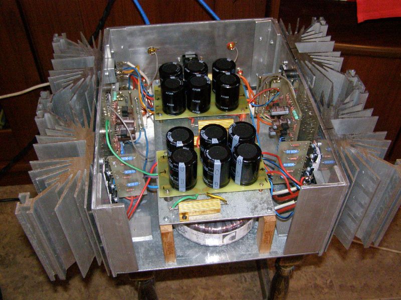

Pozdrav, eto mene opet malo.
Nakon podosta slušanja babuški stavio sam ih u usporedbu s friško sklepanim Aleph-om 30 ( nezavršenim ). Oba pojačala
sviraju vrlo dobro, a Aleph i vrlo močno, makar i babuške mogu dobro potegnuti s obzirom da su zvučnici 90 dB.
Slušajući Alepha dojam je odličan i vrlo pozitivan, to je naravno odlično pojačalo, ali nakon ponovnog slušanja babuški stiće se
utisak da tu ima još nećega ( ko da je band u sobi ). I vlasnik Alepha potvrđuje taj dojam.
