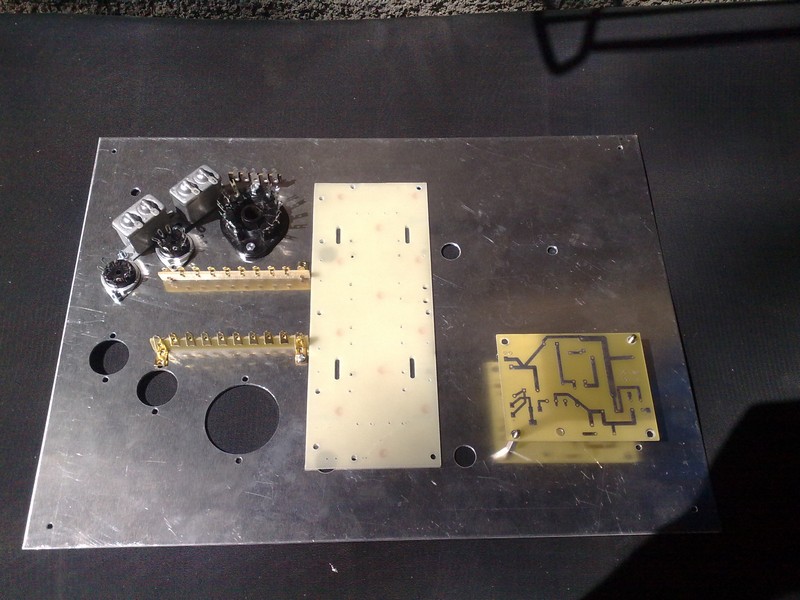

Nastavak, nastavak. Amplifire se konacno blizi, dijelovi se skupljaju po ladicama, adrenalin se takodjer budi samo pojacana lijenost koci napredak.
Raspored i par slikica>

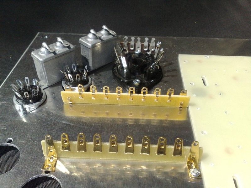

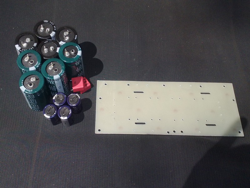

buduci ispravljac
Ispravljac je slozen na ploci vitroplasta na kojoj su napravljene rupe (neke su bile i prije na ploci pa mi kvare simetriju :))
za mesingane kontakte za spoj gornje i donje strane (zice cu potezati sa gornje strane tako da se moze prelemljivati do mile volje tokom eksperimentiranja.
Kondici Nichicon nekoliko tipova, 470uF, 450V , paralelno wime 0.1uF..
izbusene rupe i raspored plocica te poneki kond
Aluminij e zbusen i baceno je oko na raspored kako bi to trebalo u konacnici izgledati unutra. Napajanje je MONO , mrezni toroid ce biti montiran sa donje strane u gornji desni kut, ispod njega regulator 500V od kojega se napajanje grana preko otpornika na blok kondica za lijevi i desni kanal. Montirane su i letvice za razgranavanje napajanja oba kanala..
poinat to poinat je plan a kako ce zavrsit..

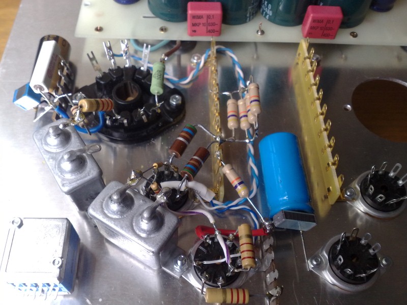

danas se malo delalo na ampu dalje..

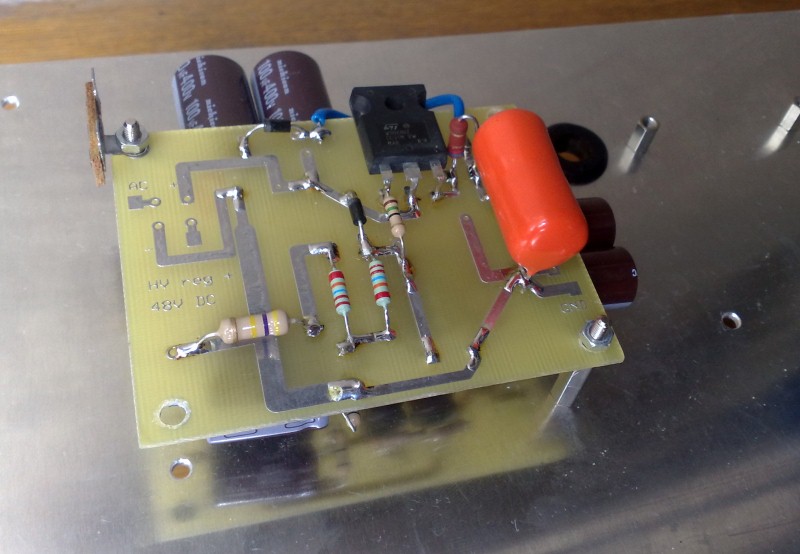

zavrsen regulator:
mosfet regulator 500V
110620124154_cr (Custom).jpg (91.66 KiB) Pogledano 11540 put/a.

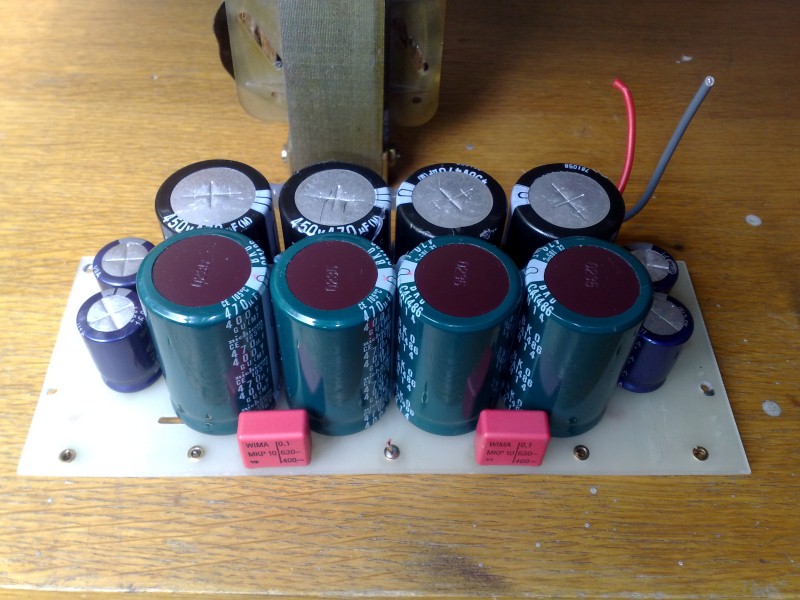

napajanje:
napajanje lijevi i desni kanal
110620124163 (Custom).jpg (127.01 KiB) Pogledano 11540 put/a.

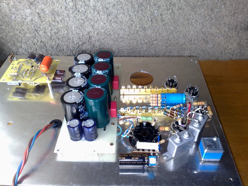

ozicen pobudni stupanj desnog kanala:
pobudni stupanj 6072-5687
110620124171 (Custom).jpg (125.38 KiB) Pogledano 11540 put/a.

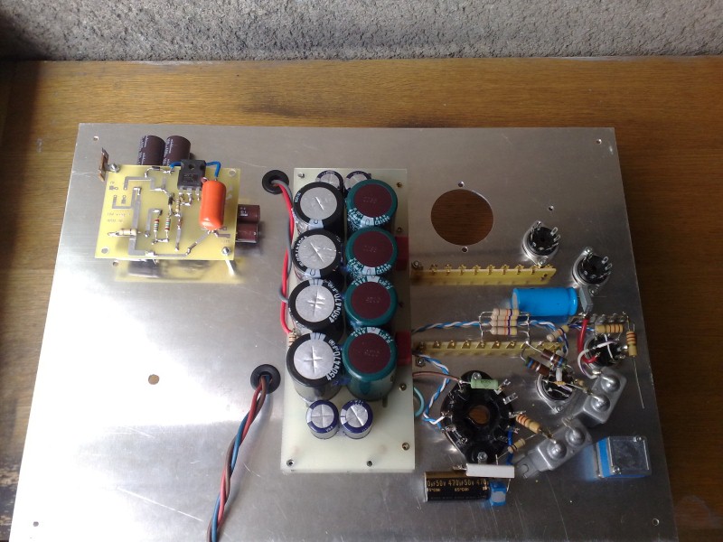

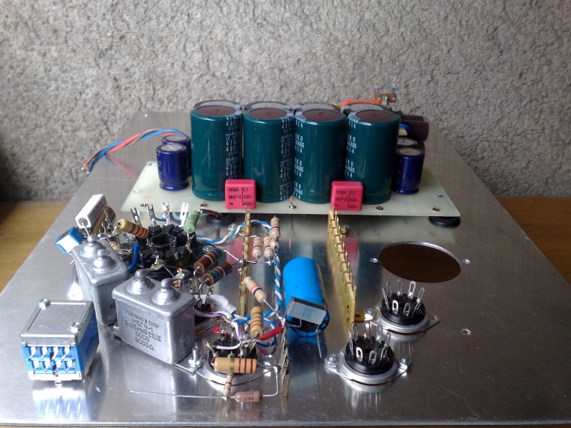

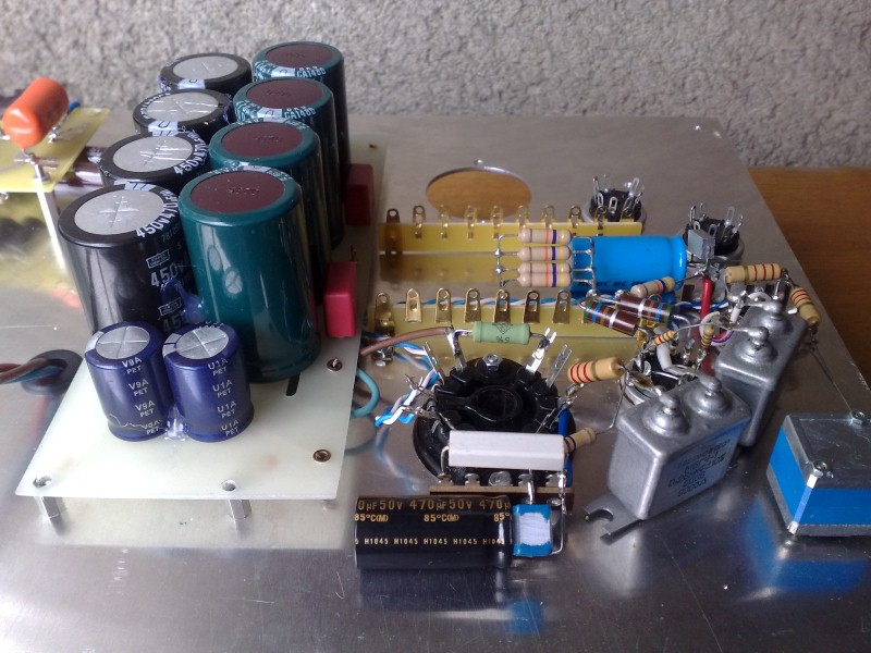

par slikica "s vecega":
110620124169 (Custom).jpg (146.85 KiB) Pogledano 11540 put/a.
bocni prikaz
110620124166 (Custom).jpg (136.72 KiB) Pogledano 11540 put/a.
110620124167 (Custom).jpg (166.97 KiB) Pogledano 11540 put/a.

PostPostao/la fixxxer » 13 lip 2012, 01:01
Fantasticno! Jako dobro izgleda! :thumbup:
Jel imas ti shemu za taj regulator? :lol:
