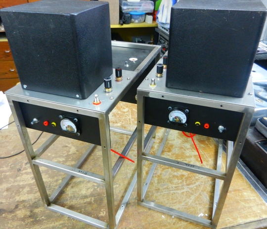

Za šasiju koristim vertikalno orjentirani okvir od zavarenih kvadratnih Cr-Ni profila 15x15mm, limovi šasije su od 2mm mesinganog lima, a ispravljački stupnjevi će biti smješteni u posebnoj oklopljenoj kutiji izolirano smještenoj unutar okvira.
Ostali detalji kasnije! :D

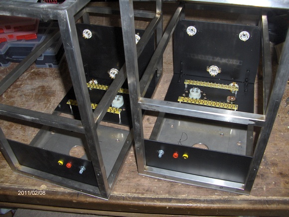

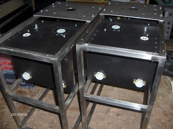

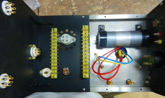

Pogled iznutra! (naopako postavljen okvir!)
Pogled sprijeda!
Pogled odostraga!

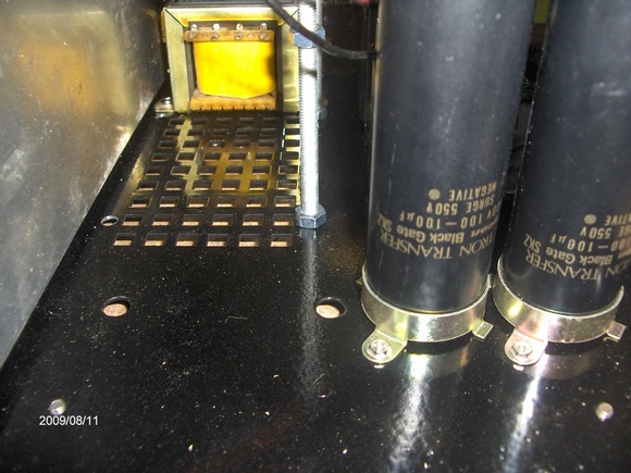

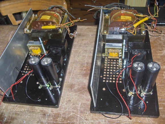

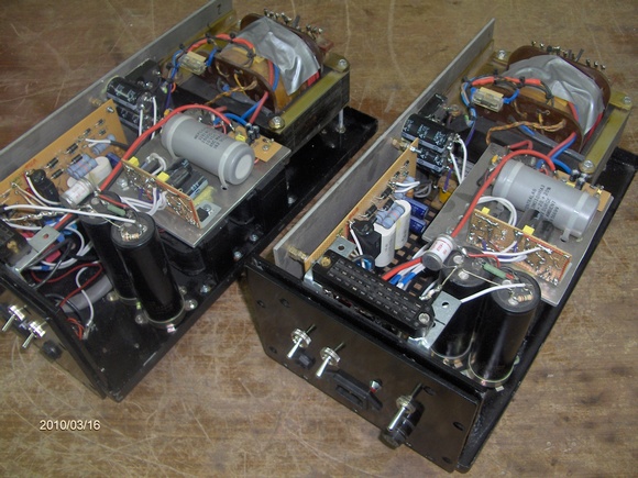

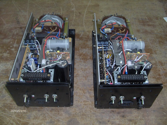

Detalji gradnje ispravljačkih stupnjeva: DC1=445V/250mA, DC2=-150Vstab./50mA, DC3=4,8-6,6V/3Astab., DC4=20V/0,5Astab., DC5=12,6V/1Astab, DC6=6,3V/3A.
Veliki mrežni trafo je "Siemens-KlangFilm" iz 1953.-će, prigušnice su 9,6H i 6,6H za 250mA, a kondenzatori za filtraciju visokog napona su 2 komada "Black Gate 2x100uF/550V".

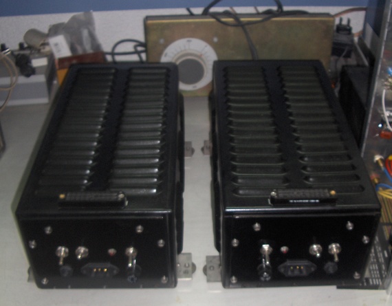

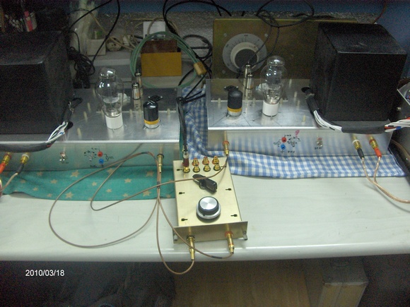

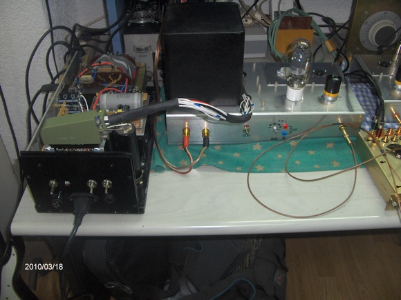

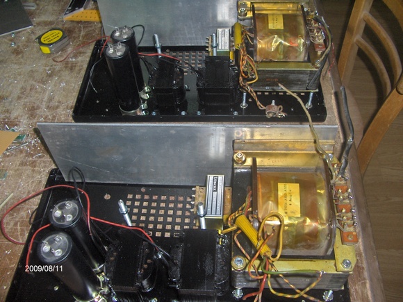

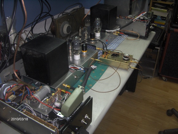

Mono-blokovi su napravljeni na probnim šasijama te ispitani i probani sa EH300B (probani su i sa AV52B), te ću ih sada prebaciti na nove šasije.
Izlazni transformatori su BARTOLUCCI, a stabilizatorke za 300V su 0A2 (na novoj šasiji će biti sa 0D3).
014 (2)a.jpg (103.34 KiB) Pogledano 12160 put/a.
013 (3)a.jpg (106.28 KiB) Pogledano 12160 put/a.

Da, ispravljač i probne šasije su napravljene 2010.-te, ali danas sam počeo sa montažom na završnu šasiju.
U međuvremenu je bilo puno probi, eksperimenata, mjerenja i ispitivanja drugačijih koncepcija i drugih tipova pobudnih elektronki, ali sam sada stigao pred kraj i vrijeme je da se sklopi uređaj i završi sa prototipovima.

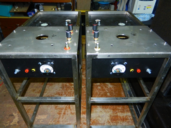

Još par fotografija sa montiranim transformatorima (prije 1 sat! :D ):
Pogled ispod šasije!
002 (2)a.jpg (155.87 KiB) Pogledano 12139 put/a.
Pogled sprijeda!
Pogled odostraga!
