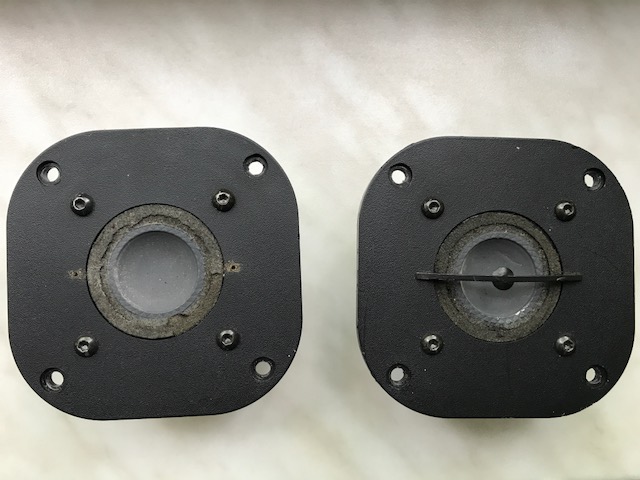

Tražim nekog dobrog majstora koji bi mogao popraviti navedene zvučnike , nisu zavojnice stradale nego "ovjesi".

mislim da bi ti ovo pasalo.nije skupo,vridi probat.to su samo ovjesi kupolu ne triba minjat.mozes to i sam samo pedantno ;)
http://www.ebay.fr/itm/2-Suspensions-ti ... 2837189085

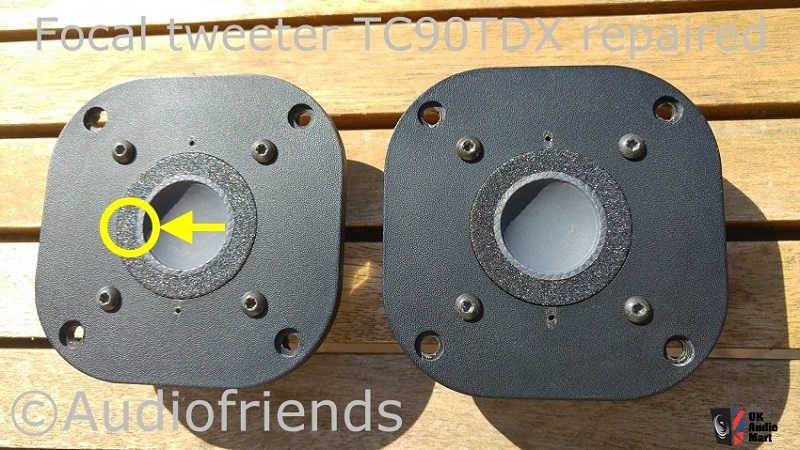

ovo je taj isti ovjes promjenjen na jednom visokotoncu.dobiješ i lipilo :)
