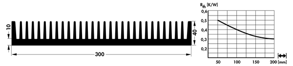

Baš sam izmjerio svoje hladnjake i oni su 30x15cm i rebra visine 4cm, i sa takva dva hladim 2x20W bez većeg problema. Da se grije,grije se ali sve u granicama normale.Još je lik u članku u Erwo magazinu rekao da bi se hladnjaci mogli grijati na 90C a moji su dosta ispod toga.

Ja sam probao pass aleph 30 i nije išlo :D , mislim da 0,4 nije dovoljno za ozbiljniju a klasu

Prekidač je sa zadnje strane iz gušta žao mi je bušit prednju ploču jer sve što sam vidio uvijek na prednjoj ploči em taster, em prekidač raznorazne diode pa sam htio malo drugačije ovo upališ i nediraj ( zato su hladnjaci takvi ), i baš me zanima što tu ima nepraktično i kakve su to kurble koje ja nevidim svako ima svoj ukus meni se recimo nesviđa kako si ti rasporedio one svoje lampe na pojačalu mislim da je lampa gm70 ( nisam baš u cjevima pa neznam ) ali imao sam ga prilike i vidjeti i čuti u osijeku vizualno 0 bodova ali da radi radi ajme ako ti je amp na gornjoj polici lijepo dođeš ugasiš bez problema , a što se tiče rada stvarno radi jako dobro u usporedbi s komercijalom jako teško će se naći pojačalo do 7500Kn koje će ga odrezat . Na slikama se nevidi gornja ploča ima perforaciju uz duž oba hladnjaka ( nemožeš sa ovim hladilima hladit A klasu barem meni nije uspjelo ).

Da za 30W to bi bilo premalo, za 20W je negdje taman. I ja otišao u offtopic sa hladnjacima ali to mi je baš upalo u oči kao i Harkonenu prekidač. :mrgreen:
