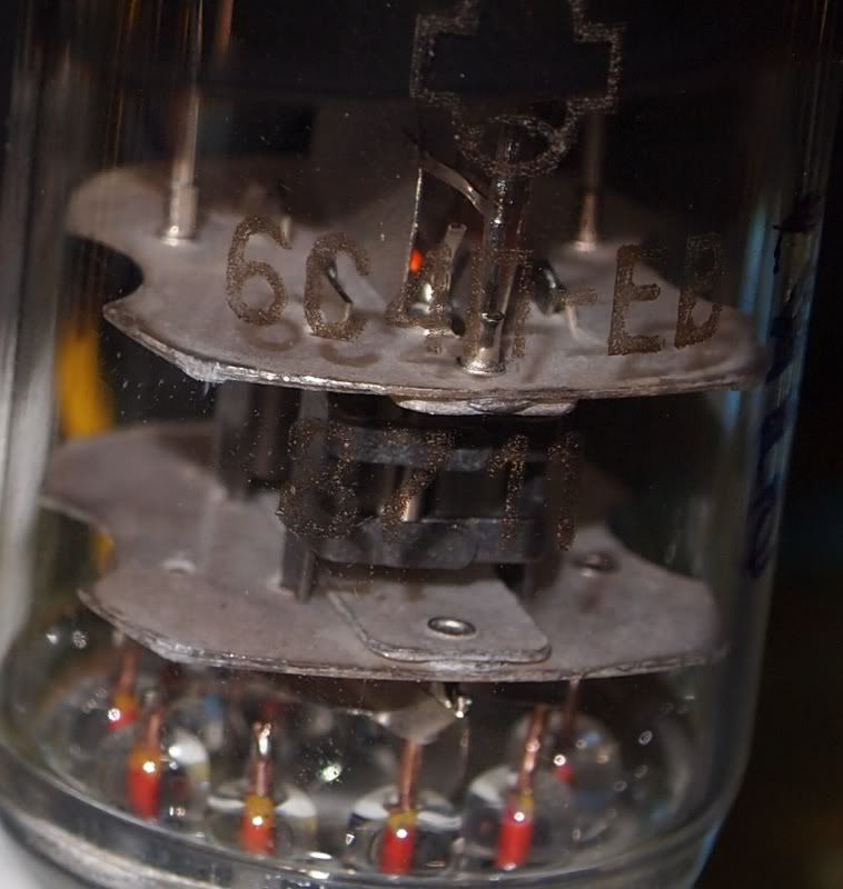

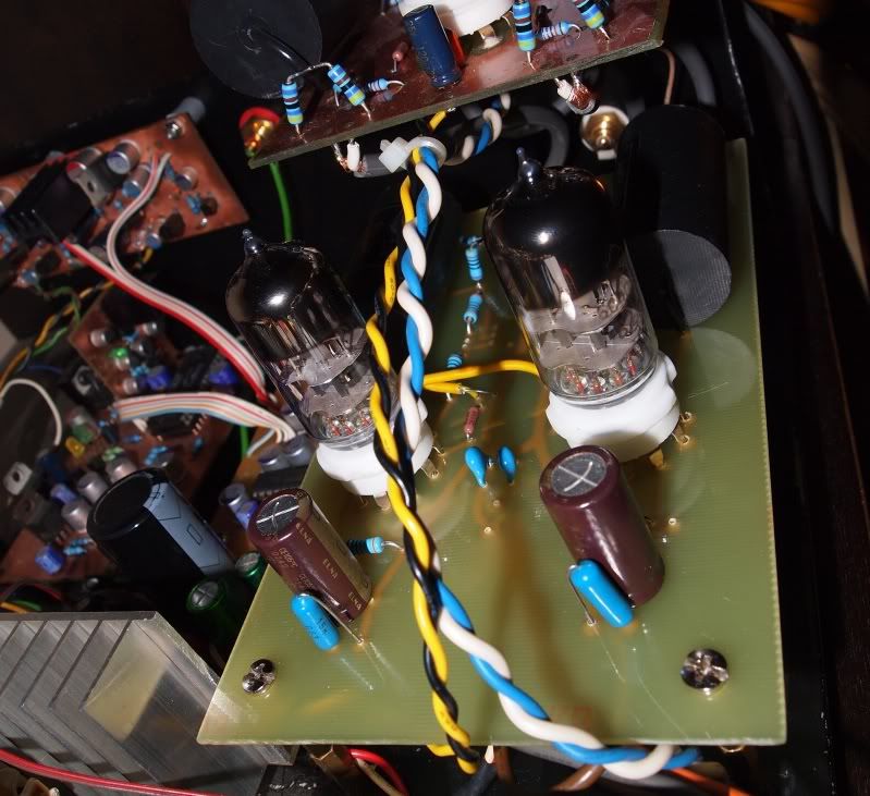

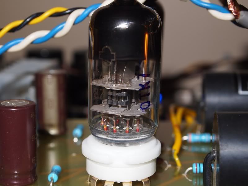

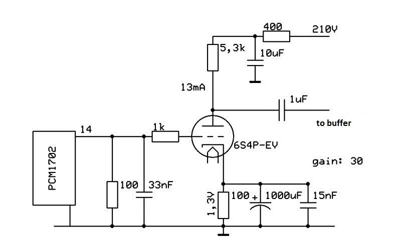

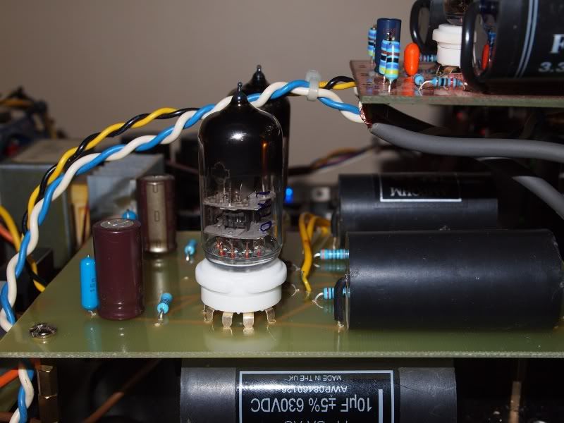

za one koji ne znaju o čemu je riječ u pitanju je 6S4P-EV ,evo i sheme
znači zamjenio sam SRPP s ecc88 za jednu triodu 6S4P-EV 6S4P i poslije opet na buffer s ecc88
Razlike u zvuku: kad sam užga DAC ,razočarenje ,sve nešto muljavo,ali nakon po ure evo ti ljepote :hail: ,puno čišće i preciznije,dinamika još otišla gore :hail:,viskoki milina :D ,u biti nema osjećaja da se sluša CD,više baca na vinil ;),trebati će još usviravanja,ali već sad punoooooooo obećava
Obe lampe imaju indentične radne točke,proba san tri komada i sve su iste,znaju rusi kako složiti lampu :thumbup:
uskoro ćemo probati i 6S45P na istom položaju,za koju kažu da je malo 'divlja',živi bili pa vidili
