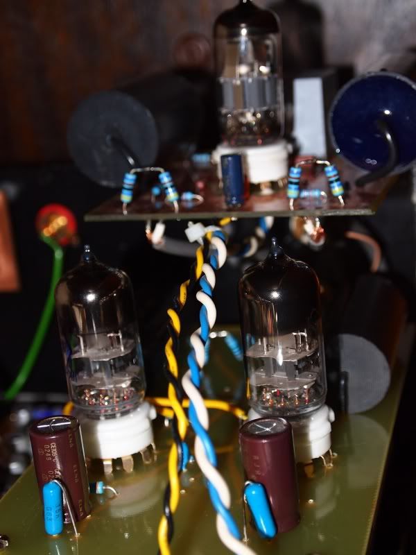

već dva dana uživan u zvuku ovog čuda,predobro zvuči da bi bilo istinito :hail: ,sad jedva čekam da probam i 6S45P umisto 6S4P,također ću probati i solo kombinacije bez buffera u izlazu(ei ecc88) i 6S4P kao buffer ,a kako zovu snig i kod nas di je uvik toplo za ovi vikend, čini da će biti opet grijanja na lemilicu :D ,također ću probati i s CCS umisto anodnog otpornika,već je predviđeno na pločici samo se čeka jedan mali paketić,inače CCS ću staviti za trajno s 6S45P,a otom potom,nakon ovog iskustva definitivno iden s 6S4P kao drajvericom za GU50 u se-sipp-u(a možda i 6S45P)
volia bi baciti neka mirenja i na osciloskopu pa eto razloga Kaliguli za malo mirenja kod mene :D ,ža mi je šta sam loš s opisom zvuka,ali se vidi iz mog pisanja da je dobro :D

6S45P bi uskoro trebale biti tu,trebalo bi ih iskoristiti u mom i Kaligulinom DAC-u,sheme bi trebale biti jednake jer rade s TDA1541 i PCM1702 koji su skoro indentični šta se tiče zahtjeva izlaznog stupnja,pojačanja za 6S4P i 6S45P su skoro jednaka,a kako sam već upogonio 6S4P ,ista stvar bi trebala biti i s 6S45P
za početak 6S45P bih probao s anodnim otpornikom ili CCSom s DN2540 ,e sad koliku struju izabrati kroz nju za početak nisam siguran,negdje oko 30mA ?Poslije bi možda probali i s zavojnicom(20-30H) u anodi,mada sam baš jučer našao neka mjerenja gdje se obični otpornik bolje ponašao nego zavojnica,također CCS još bolje od otpornika (http://www.vt52.com/ i diyaudio)
šta se tiče umirivanja 6S45P mislim da ne bi trebalo biti puno problema,sve mase u jednoj točki,obavezan grid otpornik,šta kraći vodovi,napajanje žarenja s malim zavojnicama u seriji i keramikama prema masi,anodno napajanje će biti stabilizirano bar u mom slučaju,viditi ćemo još šta ćemo staviti kod Kaligule
sutra ću možda staviti neke početne sheme pa možemo dalje u raspravu :D
kao pobudu za se-sipp mogu probati obe pa vidjeti šta će se pokazati boljim riješenjem

Za njeno umirivanje ovo ca si navel mozda oce a mozda i nece bit dosta. Od 4 primjerka koja san ispital dva su trazila i neke dodatne mjere u vidu cim blizeg blokiranja "gornjeg" kraja anodnog otpornika prema masi sa keramikom i u vidu katodnih kratkospojnika izvedenih ne zicom nego trakom (ima ona katodu izvedenu na 4 nogice). Tako da ti preporucam da i te stvari dodas da budes miran. Ova potriba za trakastim katodnim kratkospojnicima ukazuje da su joj interni induktiviteti katodnih uvodnika potencijalno i stvarno najveci uzrok nestabilnosti.
Kod obadva primjerka koji su to trazili su se bez toga oscilacije javljale na preko 300MHz-a i srica je da mi skop gre i debelo preko toga pa ih je jasno pokazal. Mada je i bez skopa bilo jasno da se nesto desava, sve dok ih trakasti kratkospojnici nisu umirili obadvi su iskazivale vrlo jaku mikrofoniju koja je nestala ka da je nije ni bilo cim su oscilacije suzbijene. Skop je naravno tu puno pomogal i verificiral rezultat suzbijanja oscilacija.
A to ca su druge dvi bile mirne i bez tih kratkospojnika ukazuje na poslovicne ruske tolerancije od primjerka do primjerka. Tako da nikad ne znas na kakve ces naletit :lol:
OK, stavi sutra sheme po kojima mislis delat pa cemo ih prodiskutirat. Izbor anodne struje od 30mA je jako dobar, tu se dobiva odlicna linearnost a od maksimalne disipacije si jos uvik daleko
